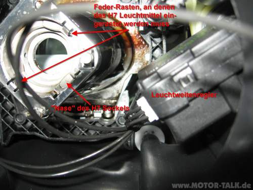

Habe versucht die Abblendlichter (H7) bei meinen Halogenscheinwerfern zu tauschen, allerdings ohne Erfolg.
Ich war schon soweit, dass ich die Gummikappen herunten hatte. Allerdings sind die Lampen dann eingespannt, den Haltebügel bzw. -abdeckung bekam ich bei Gott nicht runter. Wie geht der ab? Muss ich da drehen oder muss ich den abziehen?
Ich möchte nichts kaputt machen, daher die Frage an euch ;)
Besten Dank für die Hilfe!

Das Wort "Lampenwechsel" oben rechts in die Suchfunktion eingegeben hätte folgendes ergeben: ;-)
Ok, aber nun zum Tausch:
Es ist ein Gefummel, da man keinen Platz hat. An sich ists aber kein Hexenwerk:
Du musst einfach den Träger um eine viertel Umdrehung nach (bei mir) links drehen, dann fällt Dir die Birne schon entgegen.

ich schaff es trotzdem nicht, da geht nichts zu drehen. die birne sitzt in der fassung und dahinter befindet sich ein aufgestecktes quadratisches blech, was so aussieht als wäre es draufgesteckt. es lässt sich aber nicht abziehen. und dahinter der stecker für den stromanschluss.
ich habe die valeo-sw, aber da geht nichts zum linksdrehen...

hallo chrkoh,
habe selbst lange gebraucht, jedoch bei war nichts zu drehen sondern
das teil lies sich von oben heraus drücken.
sorry kanns nicht besser erklären, einfach probieren sonst melde dich
nochmal.
grüsse geri.
