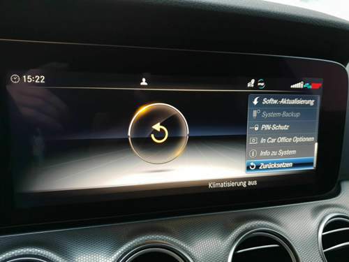

Unter System-Einstellungen ganz nach unten scrollen auf "Zurücksetzen"
Comand Reset
