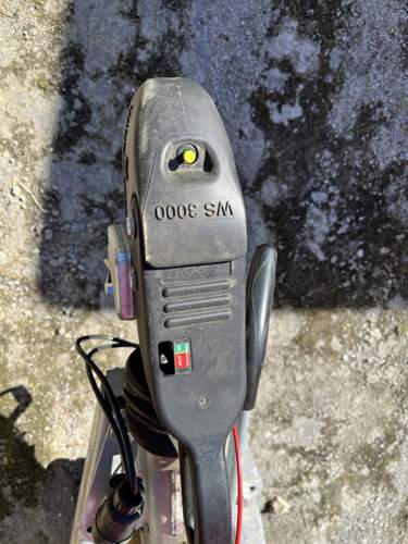

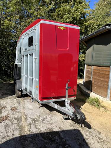

Gekauft habe ich das Fahrzeug ausschließlich als Zugfahrzeug für unseren Pferdeanhänger. Da dieser vom Werk aus, aus Sicherheitsgründen mit einer Antischlingerkupplung ASK ausgestattet ist, musste ich feststellen, das Sicherheitsstandards bei Land Rover anders definiert werden. Der Hänger lässt sich nicht ankuppeln, da die Elektrische Anhängerkupplung ca. 2-3 cm zu kurz ist. Siehe Video https://youtu.be/4Vxf5oSjMzM

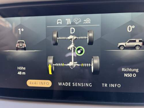

Der Wagen hat ein weiteres Problem mit der Antischlupfregelung.
Er zeigt bei „trockener Straße“ und Temperaturen über 10 Grad das ein Reifen durchgehend durchdreht.

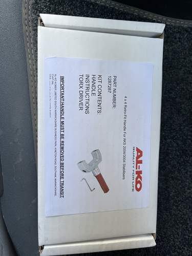

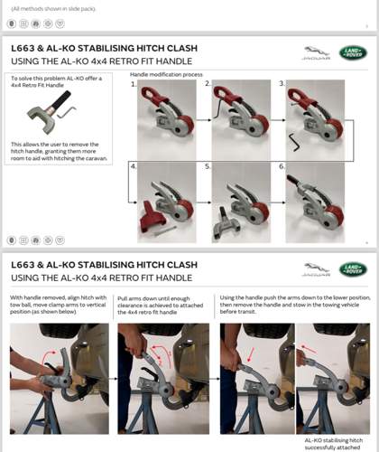

Die Anti Schlinger Kupplungen kann man tauschen. Hat schon einmal jemand versucht eine kürzer bauende zu finden?
Themenstarteram 22. Februar 2024 um 6:12
Wenn Du bei LRHilfe nachfragst bekommst Du diesen Vorschlag (siehe Bild) inklusive den benötigten Griff. Ist mir zumindest vom LR Händler bei meinen vielen Werkstattbesuchen in den Wagen gelegt worden.
Diese Lösung ist aber in Deutschland so nicht zulässig, da sich die Beschreibung auf die englische Version der Ak-Ko Kupplung bezieht. (Aussage von Al-Ko)
Was ist daran nicht zulässig wenn man nur den Spannhebel ändert?
Ist doch total egal und nicht Sicherheitsrelevant.
Warst du mal mit dem Hebel usw. Beim TÜV vorstellig ob Sie das eintragen?
Themenstarteram 22. Februar 2024 um 7:15
Der Hebel bringt mir nichts da der original Hebel nur bei geöffneter Kupplung sich de- bzw. montieren lässt. Das heißt man muss den Hänger immer ohne den originalen Griff bewegen. Da der Griff aber während der Fahrt nicht demontiert sein darf, schau mal in die Straßenverkehrsordnung, kann mir der seriöse TÜV Prüfer hier nicht weiterhelfen.
