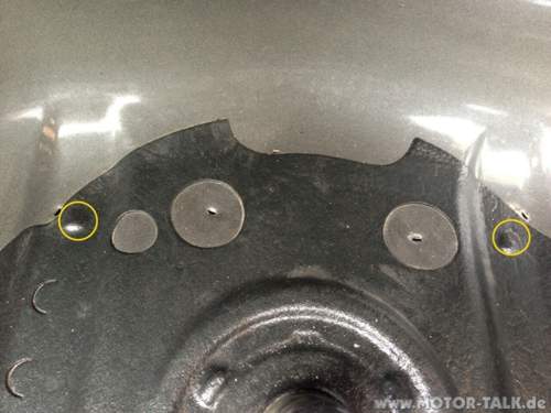

Wahnsinn, das da nicht mal eine kleine Ablaufbohrung in der Wanne ist.
Scheiße, das tut mir echt Leid für dich. Aber ich glaube auf Kulanz kannst du bei den Affen nicht zählen. Versuch es einfach... Es gibt sogar mittlerweile eine Anweisung, bei den E61 wenn die im Service sind, zusätzlich die Ablaufrinnen des Panoramadachs zu reinigen und auf Wasserablauf zu prüfen. Falls nötig die Stutzen (Filter) an den Ablaufen hinten abzuschneiden und die Abläufe zu reinigen ( gegen gesonderte Berechnung )
Benton
Dich die muss man aber erst Aufstechen da sie mit Unterbodenschutz zugeschmiert ist.

Wo findet man das Loch?
es gibt keines ... außer du bohrst eines ....
es gibt wohl welche, 2 an der Zahl. Hab jetzt aber leider kein Bild davon gemacht.
Das sind aber nicht einfach Löcher, sondern so ne Art "Kiemen", damit aufgewirbeltes Wasser beim Fahren nicht eindringt.
Wo die Dinger sitzen sticht gang klar ins Auge: Dort quillt Unterbodenschutz rein.
dann bist du der erste .... der sowas hat :D
vermutlich mehr wunsch als realität ....
