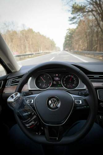

Gegen das "anfassen müssen" gibt es aber eher einfache Lösungen. Bei Daimler musste man noch zwei Dosen Cola ans Lenkrad tapen (gibt irgendwo ein Youtube video).
Bei VW reicht schon eine Flasche. :)
Ich habe es nur einmal kurz probiert, aber die "Bitte Lenkung übernehmen" Warnung blieb aus.
Nimmt man eine volle Flasche geht der Wagen sehr sehr nah an den linken bzw. rechten Rand der Fahrbahn.
Je nachdem ob die linke oder recht "Halterung" nutzt.
Nicht nachmachen!
