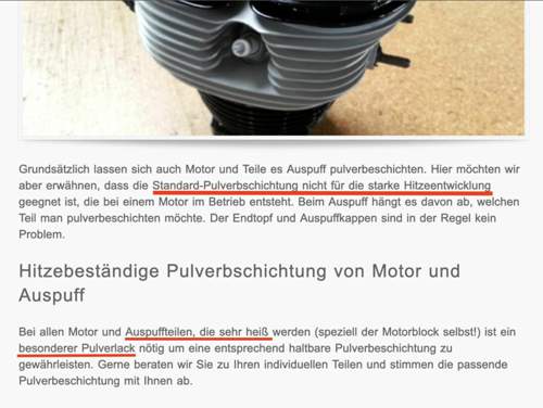

Da kannst du nur so gut es geht den Rost abschleifen und mit hitzebeständigem Lack, oder Aluminiumspray lackieren. Das mache ich bei meinem Roller etwa alle 2 Jahre, weil der Rost dann langsam wieder durchkommt (Bei weitem nicht so schlimm wie auf deinen Fotos). Ein Stahlauspuff wird leider immer wieder anfangen zu rosten. Man kann einen Auspuff auch Keramikbeschichten lassen, ich denke das würde aber den finanziellen Rahmen sprengen.
Der Glaube stirbt zuletzt! Das "Lackieren" und Aluspray etc. macht man dann 1-2x jährlich... Da verstehe ich was anderes unter "Nachhaltig".
Einzig sinnvoll: Sandstrahlen lassen und 950° Pulverbeschichten lassen oder besser: sandstrahlen und Keramibeschichten lassen.
Dann hält das äussere länger als das innere...
Hinweis: 650° Pulverbeschichtung reicht nicht! 2k Einbrennlack etc. hält auch nicht...
Beide Beschichtungsarten bieten in der Regel sandstrahlen mit dem Beschichten an... Im Anschluss ist das Einbrennen zwingend einzuhalten. Das sagt dir dann aber alles der ausführende Betrieb.

Der Krümmer(vom Zylinder weg) ist eigendlich ziemlich dickwandig. Der übersteht 5 Auspufftöpfe.
Gute Erfahrungen habe ich gemacht mit : Auspuff demontieren, evtl vorhandenes Hitzeschutzblech und diverse Gummilager entfernen - sandstrahlen - flamm bzw. spritzverzinken - für die Optik mit Ofenrohrlack (gibt es mittlerweile in verschiedenen Farben) einpinseln oder sprayen - trocknen lassen - entweder vor Anbau einbrennen oder Auspuff montieren und zwei, dreimal so richtig durchheizen. Der eingepinselte Lack wird nach dem trocknen matt. Während des Einbrennvorganges wird er seidenglänzend. Nach dem Abkühlen wieder matt.
Steinschläge oder ähnliches hält der Lack natürlich nicht aus aber es ist ja noch die Zinkschicht drunter ..... .
Ein paar Jahre kann man damit schon raus schinden.
