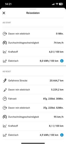

5) Verbrauch: leider hat MB bei der letzten Inspektion den langzeit Verbrauch gelöscht, über die 100tkm Laufzeit war der Diesel Verbrauch knapp 0,6 l niedriger als im angehängten Screenshot zu sehen. Der Stromverbrauch entsprechend leicht höher, Durchschnittsgeschwindigkeit dennoch über 85, also wirklich viel Autobahn. Hier muss sich der neue 50e erst beweisen, aber die ersten 500km stimmen mich extrem positiv.

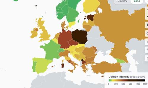

Strom in DE wird hauptsächlich aus Braunkohle gewonnen, kostet nichts (kommst aus Südamerika) und bestimmt sauber (schmutzigster Strom in der EU hinter Polen).
Um in Deutschland 1 KWh Strom zu produzieren, werden 608gr CO2 / pro KWh!!!!!!! emittiert :D:D:D:D:D:D:D:D:D:D:D:D:D

Ich werde mich hier nicht auf eine CO2-Umwelt-Diskussion einlassen. Das ist nicht das Thema hier.
Einige sachliche Klarstellungen werde ich aber vornehmen:
Einen Wert >608g CO2 je kwh Strom gab es in Deutschland im Jahresmittel zuletzt 2007. Der letzte statistisch ermittelte Wert sind 434g je kwh in 2022.
Quelle: https://de.statista.com/.../
Die von Dir gezeigte Karte zeigt sehr wahrscheinlich den Stand von heute aus der App "Electricity Maps". Das ist ein Momentanwert und kein Durchschnittswert. Ich schaue täglich in diese App und habe schon viele andere Werte gesehen. Bei Deinem angegebenen Diesel-Verbrauch hantierst Du mit einem Durchschnittswert. Dann solltest Du das beim Strom auch machen.
Ebenso falsch ist Deine Berechnung des CO2-Wertes in Bezug zum Diesel-Verbrauch. 1l Diesel erzeugt bei der Verbrennung 2,65kg Co2. Quelle: https://www.helmholtz.de/.../?...
Enstprechend werden bei der Verbrennung von 7l Diesel 18550g CO2 ausgestoßen, statt die von Dir genannten 1350g, die vermutlich auch noch von der 10er-Potenz her falsch genannt sind. Ich nehme an, Du wolltest hier 13500gr CO2 auf 100km schreiben.
