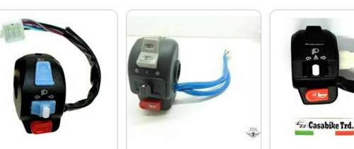

Hast du schon mal in Betracht gezogen, die Einheit durch die eines Chinarollers zu tauschen? Meine hält seit über 10 Jahren und sieht optisch gleich aus.
Da der Steetzone ja einen offenen Lenker hat, kann man da neben der Ori-Armatur ordentliche Schalter aus dem Biker-Laden für Motorrad/Quad ranschrauben, was ich übrigens schon längst getan hätte.

Ich brauchte die Einheit noch nicht ersetzen (Baujahr 2007). Daher würde ich eine Schalteinheit von Boatian, Rex450/460, GMX 450/550 in Betracht ziehen beim nächsten Ausfall. Ich vermute mal, das sogar der Stecker passen könnte.

Den Stecker kann man in den diversen Onlineshops oft mitbetrachten. Meist hängt sogar gleich noch der Bremshebel für die hintere Trommel mit dran... kann man immer gut brauchen, falls man mal aus einer Linkskurve fliegt.
Also ich wüsste jetzt spontan nicht, welchen nehmen, aber als Besitzer wird man seine Schalter schon erkennen... (?)
Armatur links
