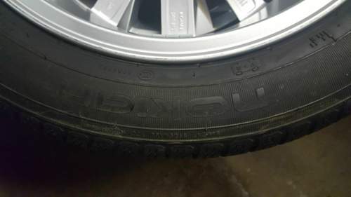

Seit Mai fahre ich einen Passat Variant B8. Nun habe ich neue Winterräder gekauft. Nachdem ich vergeblich nach einem Pfeil für die Laufrichtung gesucht habe, bin ich hergegeangen und habe mal das Profil gegenübergestellt. Dabei ist mir aufgefallen, dass alle 4 Räder die selbe Profilrichtung habe. Interessanterweise gehen die Profile dann auf Fahrer- und Beifahrerseite entgegengesetzt. Montiert sind die Reifen richtig.
Bitte seid so freundlich und seht euch mal die Profilrichtungen an. Was meint ihr dazu? Kann das wirklich stimmen? Im Bild habe ich mal die Räder wie sie montiert werden würden fotografiert.

Wenn das Profil nicht symmetrisch ist, kein Laufrichtungspfeil vorhanden (gibt es nur ganz selten) ist, In- und Outside passt, wird alles korrekt sein.
Ich habe auch NOKIAN drauf und zwar bereits auf dem dritten (unterschiedlichen Fahrzeug) und die Dinger sind sehr gut.
Ich würde sagen, dass die Wasser- und Schneeablaufrinnen im Profil eher von außen nach innen funktionieren als nach vorn oder hinten und das deswegen völlig egal ist.
Bernd.

Innen u. Aussenseite sind verschieden,
wichtig für den Nassgrip in der Kurvenbelastung! ;)
Wenn kein Pfeil drauf ist, dann steht irgendwo "outside" drauf.

Bei den Reifen steht inside und genauso sind sie auf den Felgen richtig montiert. Schaut euch aber bitte mal die Profilrichtunge an. Habe es im Bild eingezeichnet

Themenstarteram 18. Januar 2017 um 7:24
Guten Morgen
Also:
- alle Räder sind gleich montiert, auf den Rädern steht der Text "inside" und "outside"
- es ist kein Pfeil zur Laufrichtung vorhanden
- es befinden sich auch keine "genormten" Symbole auf dem Reifen, welche auf die Laufrichtung hinweisen
Beste Grüße
Geri
Anbei ein paar Bilder
