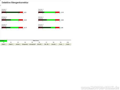

Anschließend noch folgende Werte (siehe Bilder) angeguckt. Dabei ist mir folgendes aufgefallen. Wenn der Motor im Leerlauf ist und man auf die "Selektive Mengenkorrektur" wechselt (siehe Bild) sind alle 6 Zylinder im grünen Bereich. Der Zyl. 4 vielleicht nicht mehr ganz mittig. Wenn ich dann auf "Selektive Drehungleichförmigkeit" wechsle, ruckelt der Motor ganz kurz ein wenig und zwar genau in dem Moment wenn ich auf den Button für "Selektive Drehungleichförmigkeit" klicke. Wenn ich dann ca. 10 Sekunden warte und anschließend wieder in die "Selektive Mengenkorrektur" wechsle, sieht diese nicht mehr so toll aus. Der Balken am Zylinder 4 geht hoch und leicht in den roten Bereich, Zylinder 5 fällt ab auf den Grenzbereich zum Roten und alle anderen verschieben sich auch. (Siehe Bild). Dann kann ich warten, denn innerhalb der nächsten ca. 10-15 Sekunden pendeln sich die Werte wieder komplett im grünen Bereich ein, so wie das erste Bild (Selektive Mengenkorrektur) es zeigt...
Sei noch gesagt, dass der Motor eigentlich hanz ruhig läuft...
Ist das normal wenn man von "Selektive Mengenkorrektur" auf "Selektive Drehungleichförmigkeit" und dann wieder auf "Selektive Mengenkorrektur" wechselt sich die Balken soweit verschieben, denke nicht, oder?
Wo mit der Fehlersuche beginnen?
Fehler vom LMM würde für mich eventuell den Leistungseinbruch ab 2000U/min erklären. Ebenso den sporadischen Schwarzrauch, denn schwarz bedeutet ja, das die Verbrennung nicht passt...
Irgendwie vermute ich aber auch ein Problem mit den Injektoren? AGR ?
Danke!
Analogwerte
Selektive-mengenkorrektur
Selektive-mengenkorrektur-ungleich

Sind ja genau die Fehler, die bei mir abgespeichert sind. Heist für mich, dass die Laufruheregelung vom Motorsteuergerät überwacht/korrigiert wird und es daher kein Teil zum Tauschen gibt. Was für mich weiters bedeutet, dass der Fehlereintrag doch mit den Injektoren zu tun hat? Im Tolleranzbereich (siehe Bilder) sind ja eigentlich alle...
was ich aber immer noch nicht verstehe......
......Wenn ich (INPA) dann auf "Selektive Drehungleichförmigkeit" wechsle, ruckelt der Motor ganz kurz ein wenig und zwar genau in dem Moment wenn ich auf den Button für "Selektive Drehungleichförmigkeit" klicke. Wenn ich dann ca. 10 Sekunden warte und anschließend wieder in die "Selektive Mengenkorrektur" wechsle, sieht diese nicht mehr so toll aus. Der Balken am Zylinder 4 geht hoch und leicht in den roten Bereich, Zylinder 5 fällt ab auf den Grenzbereich zum Roten und alle anderen verschieben sich auch. (Siehe Bild). Dann kann ich warten, denn innerhalb der nächsten ca. 10-15 Sekunden pendeln sich die Werte wieder komplett im grünen Bereich ein, so wie das erste Bild (Selektive Mengenkorrektur) es zeigt...
Werde daher heute einen Diesel-Injektoreneinspritzreiniger in den Tank kippen und dann den Tank mit dem teuren Premiumdiesel voll tanken. Mal sehen ob das was bringt? Falls es nichts bringt, schaden kann es auch nicht... - Muss sagen, dass ich alle ca. 5000km so einen Dieselinjektorreiniger dazu gebe...
Ansonsten eventuell den Injektor am Zylinder 4 ausbauen und reinigen?

bei Zyl 4 habe ich auch eine Abweichung aber nicht so dramatisch wie bei dir. Bei mir waren nur die Werte nicht ganz mittig. Ich habe LM 5120 Diesel Super Cleaner in tank eingegeben (eigentlich wegen leichte Drehzahlschwankungen) und schön hat sich der Motor ein bisschen beruhigt. Ich habe nicht mehr geprüft ob jetzt alle Werte genau in die mitte stehen aber es sollte alles OK sein. Ultimate Diesel bringt auch nicht viel, einfach normales Diesel tanken und Additiv dazu kippen.
Ich sehe dass du germen selber machen kannst deswegen: Vor Injektorausbau ein mal prüfen (Dieselrucklaufmenge) ob der defekt ist (rücklaufmenge zu hoch). Siehe unten, es geht ganz einfach (es geht auch mit leere Cola Flaschen 😁):

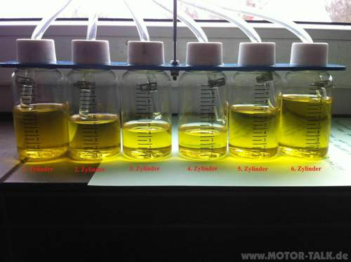

Hallo nochmals und sorry für die späte Rückmeldung - hatte viel in der Arbeit zu tun und keine Zeit! 🙂
1) Ja, tu das - also wechsel alle Unterdruckschläuche und zerlege das AGR-Ventil und säubere alles schön 🙂 Ist eine sehr gute Idee und auch kein Meisterwerk - mit ein wenig Hobbyschrauber-Erfahrung schafft man das locker. Die Unterdruckschläuche weisen sehr schnell eine Porosität auf und dadurch entweicht der Unterdruck, der vom Druckwandler erzeugt wird und kann das AGR-Ventil nicht verstellen, was einen Fehler hervorruft.
2) Leerlaufregler und Injektoren. Am besten, dass du Rücklaufmenge der einzelnen Injektoren prüfst und dich nicht auf die Elektronik verlassen. Es gibt eine Anleitung bei www.bmw-syndikat.de unter Nice2Know-Bereich eine Rücklaufmengenprüfung aus dem E46 Motor. Kannst du genauso machen und ist recht simpel! 🙂 Könnte durchaus sein, dass eines der Injektoren defekt ist und so die DDE (Motorsteuerung) nicht korrigieren kann.

1). Wenn die Rücklaufmenge bei einem oder mehreren Injektoren zu hoch ist, ist/sind diese dann definitiv kaputt und müssen getauscht werden oder kann man die auch reinigen/reparieren?

1) Ich würde die Injektoren oder den Injektor tauschen. Reparieren - halte ich bei diesem Thema nicht viel davon. Sicherer Weg ist es, sie zu tauschen!

Dann habe ich noch eine Injektorenrücklaufmengenmessung gemacht:
Zyl. 6 - 58ml
Zyl. 5 - 79ml
Zyl. 4 - 94ml
Zyl. 3 - 72ml
Zyl. 2 - 72ml
Zyl. 1 - 80ml
Auch alles im grünen Bereich 🙂
