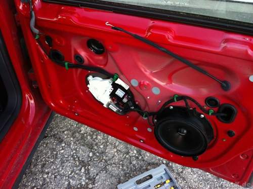

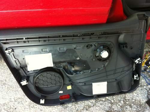

Mein Heutiger Abend beschäftigte sich damit beim 4 Türer Golf 5 die Türen auseinanderzunehmen. Zusätzlich zu den bereits installierten Hutablagen LS sollten noch die Türen zur Soundwiedergabe verwendet werden.
Hierbei die versprochenen Fotos

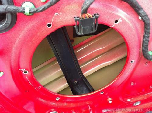

Türraum zwischen Aussenblech und ich nenne es mal Mittelblech
Hier sind keine Adapterringe nötig um Lautsprecher einzubauen, wie so oft beschrieben. Möglicherweise wurde das geändert, bei mir war es nicht so

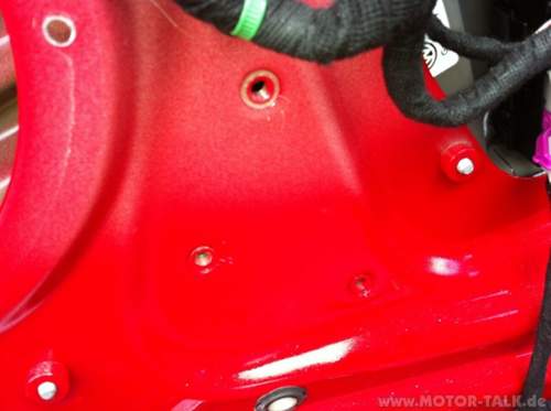

Das einfädeln der Kabel von der B-Säule in die Tür

Der demontierte Türgriff: Hinweis: Die Torx Schraube die zu sehen ist, sollte man beim zusammenschrauben zuerst einschrauben, da sie nach unten fallen kann, und man die Inneverkleidung wieder abnehmen muss um da ranzukommen. Dann muss man nicht alle Schrauben wieder entfernen, sind zwar nur 3 aber trotzdem.
Die Leiste die abgenommen werden muss um an die Schrauben der Aussenbleche zu kommen

Fazit: Meine Ängste über die Abnahme der Außenbleche waren unbegründet. Im Grunde ist die Arbeit nicht wirklich schwer. Viel Schwieriger ist eher das Einziehen der Kabel durch den Gummischlauch am Türsteg. Hier ist heftigste Fummelei angesagt!
Vadder hat wie immer Recht, ein Einbau ohne Abnahme des Außenblechs ist nach meinen heutigen Erfahrungen vollkommen unmöglich, da das Verlegen der Kabel einfach nicht funktioniert. Wer das schafft ist wohl ein Kandidat für das Buch der Rekorde.
In meinem Fall musst beides demontiert werden: Innenverkleidung und Aussenblech. Wobei beim Aussenblech es völlig auslangt einfach alle Schrauben zu lösen. Die Türgriffe auszubauen ist defintiv nicht erforderlich. Mit etwas Hilfe von einem Zweiten, können die Kabel dann ganz einfach eingefädelt werden.
Die Innenraumverkleidung ist in etwa 10Minuten demontiert, auch keine Hexerei.
Das einzige Problem ist wie gesagt das Einziehen der Kabel, ist man aber geschickt und geduldigt ist das auch kein Problem.
Man mag es kaum glauben, aber die 2 zusätlichen LS alleine machen schon genug an Mehrklang. Würde man die Serien LS auch noch austauschen, würde man denke ich gar keine Endstufe brauchen. Da ich keiner bin der mit dem Frequenzspektrometer misst, reicht der Klang auch vollkommen aus.
Arbeitszeit: da es das erste mal war, und ich nichts beschädigen wollte etwa 4 Stunden, mit etwas Hilfe beim einfädeln von meiner Freundin. (Tja, sie hat einfach schlankere Finger als ich, was soll ich da sagen *gg*)
Es lohnt sich absolut diese Nachrüstung vorzunehmen, man sollte dann allerdings gleich ein 3 Wegesystem einbauen.
