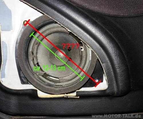

hallo,
in den hintertüren, unten sind ja lautsprecher verbaut, welches maß haben sie? ich lese etwas von 16cm aber der durchmesser des speakers ist 12-13cm, wobei die halterung für die befestigungsschrauben eher größer ausfällt (s.bild anhang) welche boxen passen da rein?
und zweitens, weiss jemand wieviel watt so ein original speaker hat?
http://www.ebay.de/.../400968480430?...
passen diese da rein oder eher nicht?
EDIT:
ich habe eben herausgefunden dass die speaker in einer art plastik adapter drin sitzen, nun die frage, nimmt der adapter auch speaker mit größerem durchmesser (und wo ist da schluß?wg.d.blende)oder muss es 12cm sein?

Man kann mittels Adapter (z.B. ARS24) 13 cm messende Lautsprecher verbauen. Ohne nur mit Glück sehr flache wegen der Scheibe.
ok habe nun 13cm Ø speakers geholt, türverkleidung abgebaut um den adaprer komplett raus´zunehmen, speaker aus dem adapter befreit und herausgefunden dass nur lautsprecher von Ø 10cm reinpassen. :mad:
fazit:
t modell ab 1997 hintertürlautsprecher maß ist Ø 10cm
thema wäre damit abgeschlossen würde ich sagen.
Wie hast du es geschafft, den Lautsprecher aus dem werkseitigen Adapter "zu befreien"?
Die passenden Adapter kosten pro Stück nur 5 € und dann gehen ganz sicher 13er rein. In dem Zuge sollte man noch etwas Dämmmaterial (schwer und dünn, sowie leicht und dick) an passender Stelle in Tür und Verkleidung anbringen, um den Klang signifikant zu verbessern.

da waren 2 hacken irgendwas hat zwar geknakst da es wohl an einer stelle geklebt war aber ich hab die rausbekommen ohne sichtbare schäden, und der Ø der lautsprecher ist 10cm, größere kriegst da ganz sicher nicht rein. ich kann mir vorstellen das man ohne den adapter bis 16cm verbauen könnte aber dann dahinter gut dämmen
wie du es schon gesagt hast, btw danke für den tipp, ich hatte daran nicht gedacht aber müsste aufjeden fall stabileren sound geben
Daher gibt es ja Adapter von Drittanbietern, sodass 13 cm passen. Und das klingt schon ganz ordentlich und gibt mehr und saubereren Bass als die vorderen Werkslautsprecher.

Das schrieb ich ja oben schon. In den Werksadapter wird es schwer, überhaupt was zu befestigen, weil der ja für exakt passende runde Chassis ohne Laschen gedacht ist. Und dann muss man noch kleben.

Mit Alubutyl habe ich einige Löcher im Türblech geschlossen und entdröhnt, sowie die Türverkleidung mit einigen Streifen entdröhnt. Dann direkt hinter den Tieftöner einen Akustikschaumstoff direkt auf das äußere Türblech geklebt und mit aufgesetzter Verkleidung den Spalt zwischen Lautsprecher und Verkleidung komplett geschlossen, sodass kein akustischer Kurzschluss entsteht. Letzteres brachte klanglich am meisten.
