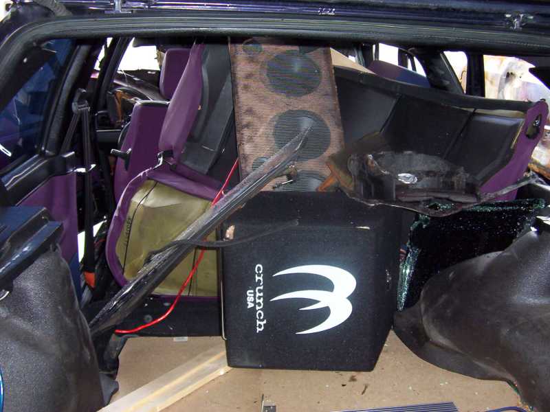

vergiss das mit den lautsprecher in der hutablage mal ganz schnell wieda!!!
sowas is lebensgefährlich!!
wurde hier auch schon 1000x belabert!!!
dieses foto sagt wie immer alles...
ansonsten guck mal hier!
oder die bauanleitung studiern!!
aba wie gesagt,wurde schon mehrfach diskutiert mit dem ergebnis.das lautsprecher in der heckablage mich nur lebensgefährlich sind sondern auch beschissen klingen!!
