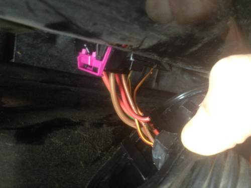

Folgendes Problem habe ich:
Der Lautsprecher in der Tür vorne links (Tieftöner) gib keinen Ton mehr ab, von heut auf morgen tot...
Also nur der eine, die Anderen funktionieren.
Es gab immer ein leichtes Rauchen, aber aus allen Lautsprecher, das schein jetzt weniger geworden zu sein.
Was kann das Problem sein?
Was ich schon getestet habe:
Lautsprecher demontiert und an der Stereoanlage getestet, da kam Ton raus. Der Lautsprecher direkt funktioniert also schon noch.
Die Leitung habe ich auch mit einem "Elektriker schrauben Dreher" getestet mit der Masse an der Tür.
Da ging die Lampe an, egal ob Radio an oder aus ( am Anschluss vom Lautsprecher)
Einer eine Idee was das sein kann ? mit Strom und Tontechnik kenne ich mich leider gar nicht aus.
Das schloss an der Tür wurde mal gewechselt, kann es da einen Zusammenhang geben?
Radio oder Verstärker einen weg? Wie kann ich das am besten nach kontrollieren?

Es gibt keine Frequenzweiche und auch keinen Tieftöner in der Tür. Der Bass ist auch bei Bose im Kofferraum hinter der Seitenwand.
Vom Bose-Verstärker geht es (laut Stromlaufplan) zu einer Steckverbindung (20fach, schwarz, Tür A-Säule), von dort aus (Klemme 2 und 12) geht jeweils ein separates (zweiadriges) Kabel zum Hochtonlautsprecher und zum Mitteltonlautsprecher in der Tür.
Ich würde mal das Kabel von der Steckverbindung zum ausgefallenen Mitteltonlautsprecher überprüfen, wenn das in Ordnung ist würde ich das Kabel von der Steckverbindung zum Verstärker überprüfen. Mit Überprüfen meine ich auf beiden Seiten ausklemmen und auf Widerstand durchmessen.
Wenn die Lampe von dem Prüfschraubendreher an geht, sieht das für mich nach einem Kurzschluss zu einem spannungsführenden Leiter aus. Das Prüfen nach Masse bringt aber nichts da Lautsprecher nicht mit der Bordspannung (12 Volt Gleichspannung) betrieben werden. Das Spannung-Signal für die Lautsprecher kommt ausschließlich aus dem Verstärker und hat "normal" keine Verbindung zu Masse.

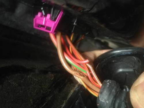

Ja hallo was haben wir den hir... Grrrr ( bitte bilder beachten)
Und audi baut mir ein neues schloss ein wei das angeblich kaput ist €€€
Mehrer Kabel blank & 2 abgebrochen, in der verbindung zwichen A Säule und Tür
Bin grad etwas fassungs los, kan ich das reparieren oder ab zu audi reklamieren?
Uih, dann ist klar wo der Kurzschluss herkommt. Ob Du das reklamieren kannst weiß ich nicht, kommt darauf an was Du in Auftrag gegeben hast. Audi wird sicher nicht für die defekten Leitungen verantwortlich sein. Die werden Dir aber gerne einen neuen Kabelbaum installieren und die Hand aufhalten.

Eine Ahnung was ein neuer Kabelbaum kostet? Instalation kan man selber machen? Alles ab un neu verlegen oder muss etwas codiert werden?
Löten wird schwierig? Vorallem weil ich keibe ahnung da von habe ^^
Audi meinte das Schloss würde sich sporadich öffnen, laut bortcomputer, und muss daher ersetzt werden da kaput.... Eher das kabel was kaput ist. Das ist aber jetzt +- 1 Jahr her

Neue Leistungssätze für die Tür gibt es für ca. 150 €, Beispiel:
https://nemigaparts.com/de/cat_spares/etka/audi/a3/638/972350/
oder gebraucht für ca. 30 € zum Beispiel in der Bucht:
https://www.ebay.de/itm/323756206683
Ja, alten Kabelbaum raus, neuer Kabelbaum rein - alle Stecker wieder einstecken und fertig.
Ich bin mir nicht sicher aber ich denke das man nichts codieren muss, eventuell verliert das Türsteuergerät die Lernwerte vom Fensterheber. Das kann man dann mit den Tastern wieder anlernen.
Oder repsatz von eBay für 35 Euro...
So was hier?
https://www.autodoc.lu/herthbuss-elparts/9856780
Mach das sin? Muss die Tür dafür ab oder nur die Verkleidung, weis das jemand?
wenn die Kabel von diesem Reparatur-Satz lang genug sind um bis in die Tür zu reichen wäre es eine Alternative. Für mich macht es keinen Sinn die Verbinder kurz vor der Türdurchführung zu verwenden, in dem Bereich werden die Kabel am meisten belastet. Also, wenn Flicken dann in der Tür und dafür muss die Türverkleidung natürlich runter.
Ich persönlich halte auch mehr von Löten und von Schrumpfschlauch aber auch das würde ich nicht im Bereich der Türdurchführung machen.
