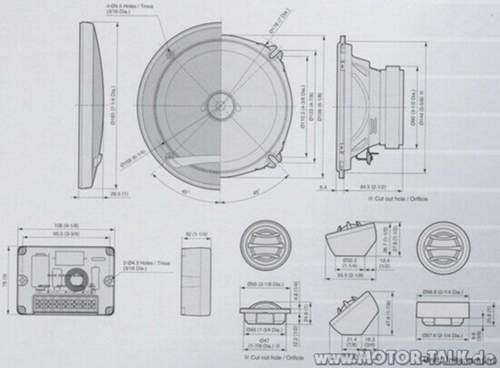

Themenstarteram 29. Juli 2012 um 10:54
http://www.amazon.de/.../ref=asc_df_B0028QHLBU8973124?...
könnte mir diese Lautsprecher vorstellen.
Finde leider nicht die Einbautiefe der Lautsprecher :/
Die haben jetzt auch 17 cm Durchmesser. Passt das trotzdem?
Könnt ihr Testergebnisse von euch berichten ? Wie gut die Lautsprecher sind?
Die Lautsprecher sind gut und werden in verschiedenen Car - HiFi - Foren auch immer wieder gerne empfohlen !
Ob sie auch deinen Ohren gerecht werden, kannst nur Du rausfinden;)
Die Einbautiefe liegt bei ca. 64,5mm...........könnte knapp werden !
Piotse170a-large
Themenstarteram 29. Juli 2012 um 11:27
Sie meinten je nachdem welchen Adapter ich verbaue ? ...
Ich werde den Adapterring ja selber machen. (jetzt doch nicht aus Metall sondern Holz)
