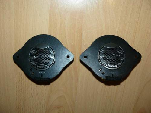

Einbau Lautsprecher in den Türen:
Die Lautsprecherkabel habe ich behalten. Sie haben 1,5mm² und das langt auch für die FOCAL Lautsprecher.
Vorteil der eingebauten FOCAL Lautsprecher ist, dass sie integrierte Frequenzweichen besitzten und somit der Einbau einer zusätzlichen Frequenzweiche entfällt.
Die vorderen Hochtöner aus dem Armaturenbrett habe ich ausgebaut, das Plastikgehäuse bearbeitet und die neuen Hochtöner eingeklebt. Die Kabel habe ich an der originalen Anschlussbuchse angelötet.
Bei den hinteren Hochtönern habe ich die Türverkleidungen etwas bearbeitet, Hochtöner eingeklebt und die Lautsprcheranschlüsse der originalen Hochtöner verwendet.

Vordere Hochtöner
Anschlüsse vordere Hochtöner
