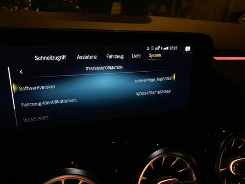

ich schaue mal aus dem GLE-Forum W167 hier vorbei. Bisher dachte ich, dass der GLE hoffentlich das einzige Sorgenkind der Familie bleibt, jetzt spinnt auch die A-Klasse meiner Frau. Urplötzlich steigt in Verbindung mit dem iPhone (Musik via BT) extrem die Lautstärke. Stellt man zurück, geht sie sofort wieder nach oben. Hat das eventuell auch schon jemand hier gehabt. Verbaut ist das Burmester-System.

Ja, habe ich vor dem FUP2 update auch am iPhone gesehen. Das MBUX bekommt manchmal die Lautstärke nach dem Songwechsel nicht korrekt mit.
Mein Workaround: Song wechseln und dann nach 10-30 Sekunden Lautstärke einstellen.
wichtig: nicht aus versehen an der Apple Watch die Lautstärke verändern (auch schon gesehen)
Themenstarteram 3. März 2020 um 18:07
Super, vielen Dank für die Infos! Kann ich irgendwo sehen, ob die Werkstatt das FUP2 schon installiert hat?
An die Apple Watch habe ich auch nicht gedacht, klar! Muss meine Frau mal fragen, ob auch das eventuell sein kann.
einfach auf home>systemeinstellungen>Softwareupdate/version gehen. wenn du da API Level 063 siehst ist das FUP2 - wenn es KEINE Softwareversion zu sehen gibt, dann ist das noch die ALTE version...

@qualityguy schrieb am 3. März 2020 um 21:19:51 Uhr:
Also bei meinem auto finde ich unter eistellungen und dann unter system nirgendwo die zeile softwareversion...
Woran kann das liegen?
Liegt dann daran, dass du dann FUP1 hast. Nur mit FUP2 gibt’s das.

dann hast Du noch nicht FUP2. .. mist zu langsam .. es ist schwer unsere Blonde. zu toppen :) Guten Morgen :)
