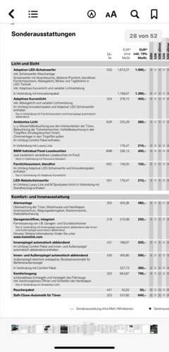

ich fahre einen F10 LCI mit den serienmäßigen Xenon-Scheinwerfern und dem adaptiven Kurvenlicht mit Fernlichtassistent.
In der Preisliste wird das Licht als Xenon mit blendfreiem Fernlicht beschrieben.
Ich kenne die Kombination aus Xenon (nicht LED) und blendfreiem Fernlicht aus dem 3er F30, dort funktioniert das sehr "aktiv". Das bedeutet, dass bei Gegenverkehr sich ständig schwarze Flächen im Lichtkegel bewegen und das Licht auf und ab, links und rechts usw. sich bewegt.
So stelle ich mir das blendfrei vor.
Im 5er LCI kann ich davon allerdings nichts feststellen.
Der Fernlichtassistent funktioniert schon ganz zufriedenstellend, aber eben mit den Funktionen an und aus.
Auch das Kurvenlicht als solches funktioniert gut und bietet eine gute Ausleuchtung.
Deshalb bezweifle ich, dass bei mir etwas defekt ist, sondern zweifle an der Funktion an sich.
Hat jemand genaue Informationen?
Was unterscheidet denn die Xenon-Scheinwerfer der Version vor dem Facelift zu nach dem Facelift, außer dass die LED-Blinker zu Glühbirnen wurden?
Und was unterscheidet das System zu dem im F30 Xenon?
