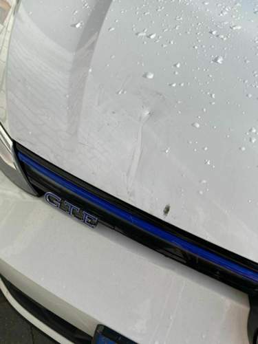

Guten Tag, ich hoffe ich bin hier richtig. Ich habe seit gut einem Jahr "meinen" GTE soweit auch ganz zufrieden. Nun hab ich gestern festgestellt, dass (vermutlich) der Nachbarsjunge einen ordentlichen Kratzer/Beule auf die Motorhaube (siehe Bild) gemacht hat. Sieht danach aus als Wäre das Rad gegen die Motorhaube gefallen und dann runtergerutscht. Tut auch erst mal nicht zur Sache wie es genau passiert ist. Nun es handelt sich dabei um ein Leasingfahrzeug. Muss ich den Kratzer direkt bei VW reparieren/ausbessern lassen oder geht auch jeder andere Lackierer? Schaden liegt laut VW bei ca. 1.200 €. Da der Junge bzw. die Eltern es vermutlich nicht eingestehen werden, bleibe ich wohl selber auf dem Schaden sitzen. Daher meine Frage.
Theoretisch könnte ich den Kratzer auch im Auto lassen und später bei der Abgabe des Autos wird mir der anteilige Wertverlust in Rechnung gestellt oder? Dies müsste dann ja wieder die GAP in meiner Vollkasko-Versicherung ausglechen oder bin ich da auf dem Holzweg.
Für eurer Hilfe wäre ich dankbar.
Kratzer

1200 Euro finde ich persönlich arg viel. Vermutlich wird zwar eine neue Motorhaube fällig, da heutzutage niemand mehr Blechteile ausbeuelt, aber möglicherweise kann dieser Schaden noch über entsprechende Smartrepair Techniken (Dellen drücken und neu lackieren) instand gesetzt werden. Da lohnt sich auf alle Fälle eine zweite Meinung.
Neue Motorhaube Golf 8 im Internet spontan gefunden zu etwa 328 Euro. Lackierung einer neuen Haube sollte irgendwo 250-400 Euro kosten. Zeitansatz zum Tausch der Haube inkl Rüstarbeiten max 2 Stunden.

Aus meiner Sicht: ich würde das dann erstmal so lassen, solange da nix rosten kann. Nur den Gummiabrieb wegwischen. Und ganz am Ende vor Leasing-Rückgabe das Auto nochmal zum Rundum-Auffrischen (Reinigen) samt ggf. Smart Repair schicken. Aber wenn der Leasinggeber was anderes will: naja, wird er letztlich entscheiden.
Ich kann den Schaden allein aus dem Bild aber nicht bewerten (Loch drin?). Dafür ist das alles zu schmutzig, zu wenig dreidimensional (in der Lackwerkstatt haben sie starkes Licht und so Rastergitter zum Sichtbarmachen von Verformungen) und zu viele Wassertropfen. Einen Preis von 1200 EUR für das bisschen finde ich halt total überzogen. Ich weiß aber, dass Werkstattpreise so sind. Irgendwie ist da das ganze System völlig irrational und mit solchem Kickifax werden ganze Branchen durchgefüttert.
Eines solltest du nicht machen: selbst dran rumobern (Hammer, Lackstift), außer mal feucht abwischen. Sondern wenn dann Smart Repair-Profi/Dellendrücker mit Erfahrung oder halt Kfz-Lackierer-Handwerk.

Delle ist wohl drinn - den Gummi müsste man auch selbst mit etwas Geschick entfernen können - wichtig ist halt, dass der Lack erhalten ist weil rosten wäre doof. Meine Meinung insofern:
Was haben die denn kalkuliert? Auf dem Foto sieht es auf den ersten Blick so aus als wenn auf der blauen Zierleiste des Kühlergrills auch noch ein Kratzer wäre. Kühlergrill + Haube instandsetzen lackieren würde dann zu 1200€ durchaus passen.
Da der Lack eh beschädigt ist reicht ein Beulendrücken hier eh nicht mehr. Problem bei einer Haube sind die Verstärkungen auf der Unterseite. Eine kleine runde Delle kann man per Klebetechnik versuchen rauszuziehen, alles größere setzt voraus dass man von der Unterseite an die Schadenstelle zum drücken gelangt. Hängt bei der Haube dann halt davon ab wo eine Delle ist ob das geht oder nicht.
Drücke ohne lackieren steht hier aber eh nicht zur Debatte. Wenn man mit dem Schaden leben kann würde ich auch zu dem Tipp tendieren einfach abwarten bis zur Rückgabe und dann mit dem Händler sprechen was dafür abgezogen wird. Und dann erst entscheiden ob man reparieren lässt oder nicht.
