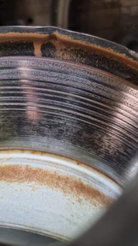

Hallo Zusammen,
ich werde meinen Seat Leon Plugin-Hybrid nach 2 Jahren Leasing abgeben. Nun wollte ich wissen ob irgendwer schon einen PHEV zurück gegeben hat und kurz erzählen kann wie es lief. Mich würde auch interessieren ob es Leute gibt die auch Probleme mit den Bremsbelägen auf den Hinterreifen haben (Bild als Beispiel) da ich das schon öfter bei PHEV´s gesehen habe.
Vielen Dank euch
Johnbe1
Scheibenbremse hinten rechts
11 Antworten
Wir haben genau den Mangel unter der Laufzeit bei unsere Mercedes CLA Plugin reklamiert und aufgrund der Laufleistung neue Scheiben hinten bekommen. Man teilte uns mit es handelt sich in einem Produktionsfehler der Bremsbeläge. Wenn man das Auto mit diesen Bremsbelägen aber abgibt würde man höchstwahrscheinlich Abzüge bekommen.
Ich würde den Mangel vor Rückgabefrist reklamieren wenn die Laufleistung noch nicht so besonders groß ist

Danke für deine Antwort. Das Auto hat bis jetzt 23000km. Ich war auch schon bei der Werkstatt deswegen, die meinten das die Bremsleistung nicht beeinträchtigt ist und der Mitarbeiter sagte zu mir das es an dem Material liegt. Ich sollte mir das nochmal schriftlich geben lassen.

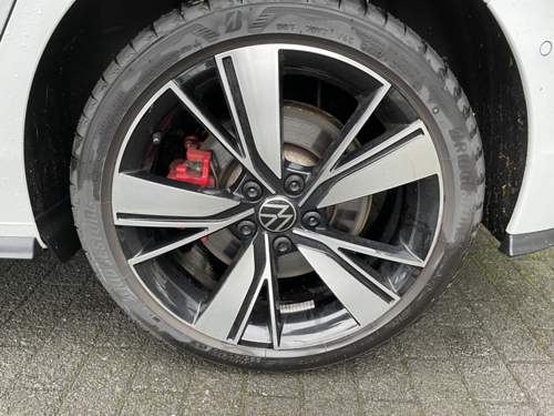

Bei mir (Abgabe eines Golf VIII GTE nach 24 Monaten und 26.673 km) stand drin: "Akzeptierter Zustand: Bremsscheiben hinten korrodiert / erneuern". Eigentlich ein Widerspruch in sich. Vielleicht hatte ich aber Glück.

Was mich bei der ganzen Sache irritiert hat, ich bin auch Autobahn gefahren obwohl es insgesamt wenige Kilometer waren und dort kann es ja nicht sein dass es an einer zu geringen Beanspruchung der Bremsen gelegen haben kann. Es muss also wirklich ein Materialfehler der Beläge sein oder der Scheiben. Was mich aber wundert ist dass es wohl übergreifend verschiedene Hersteller trifft und wohl immer hinten auftritt. Übrigens drei Monate vor Rückgabe zeigen sich bei unserem Fahrzeug mit Ersatz Bremsscheiben erneut ähnliche Erscheinungen.
Ich denke, das liegt schon an der Rekuperation.
Die hinteren Bremsen werden im Alltag kaum beansprucht, deshalb weisen bei vielen Modellen/Herstellern die hinteren Bremsen entsprechende Schadenbilder auf. Das gilt wohl verstärkt für PluginHybriden.
Abhilfe kann man schaffen, indem man mal auf einer freien Landstraße oder einem großen Parkplatz bei ca. 30-50 km/h eine mehrmals echte Vollbremsung macht oder den Wagen mit der Handbremse brutal abbremst. Aber bitte sicherstellen, dass niemand gefährdet wird.
Vielen Dank für die Anmerkungen, das wurde bereits alles berücksichtigt bzw. versucht. Gegen die Rillenbildung hilft auch keine wiederkehrende starke Bremsung mehr, das werden mir die Leid geplagten bestätigen können. Da glänzen dann maximal die Rillen ;-) Eine nicht el. Handbremse gibt es bei den meisten neuen Autos u.a Plug-in-Hybriden nicht mehr.
Es liegt daran das VW - vor allem an der HA - einfach eine vernünftigen Bremsen konstruieren kann.
Ich hatte ähnliche Tragbilder an meinem Superb und dem Golf und Polo meiner Frau.
Beim Superb hatte ich auf Garantie die komplette Bremse neu bekommen, jedoch war es nach 10 tkm wieder wie am Anfang. Nach den Meinungen/Erfahrungen aus dem Skodaforum hilft hier nur der Wechsel auf z.B. ATE. Dann gibt es wohl keine Probleme mehr.
