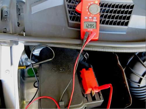

Beim raus- und reinschieben vom Starter-Akku verhakt sich manchmal die Pluspol-Abdeckung ... deshalb hilfsweise immer etwas nach unten drücken. (Foto)
Wer ganz sicher gehen will, kann einen belieb. 12 Volt-Akku als "Stütze der Betriebs-spannung" an die Start-Hilfspunkte klemmen. (Foto)
Ladegeräte sind hier nur bedingt geeignet, da diese im Leerlauf teilw. > 14,8 Volt ausgeben.

Wenn du erhaltungspannung dran hast und dann beim rausziehen mit dem pluspol am sitz hängen bleibt machst du mehr kaputt als die batterie einfach zu tauschen. Anlernen muss man nix. Höchstens deine radiosender,warscheinlich nicht mal das. Uhrzeit stellen kannst du oder?
Von @Saftotter ist dies ein wichtiger Hinweis, da der Platz über dem Akku sehr eng ist, muß die rote Pluspol-Abdeckung vorsorglich festgehalten werden, um keinen Kurzschluß des behelfsweise angeklemmten Motorrad-Akkus zu provozieren.
Diese kl. Akkus bringen deutlich über 200 Amp. Kurzschluß-Strom - eine Si ist deshalb ratsam.

Konnte man die Batteriespannung nicht im Untermenü vom KI auslesen ?
Das Werkstatt-Menü vom KI mittels "Affengriff" öffnen ... dort wird die Akkuspannung Ub angezeigt.
Dieser Wert ist aber bei still stehender Lima unbrauchbar, da das Elektronik-System mit dieser Anzeige einen Eigenverbrauch von ca. 10 Amp. aus dem Starter-Akku zieht und die Ruhespannung um > 0,5 Volt absinkt.
Bei lfnd. Lima ist der angezeigte Spannung- & Stromwert dagegen voll OK.
Um die reale Ruhespannung vom Akku zu messen, genügt ein einfaches Multimeter - Wartezeit ca. 1h einhalten, dann kann ein ungefährer Rückschluß auf den Ladezustand des Haupt-Akku erfolgen.
