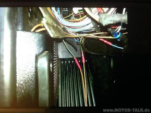

Also runter ans Auto mit Schaltplan und Multimeter und erstmal n bischen Platz geschaffen unter Lenkrad und auch den Connector der Türe gelöst.

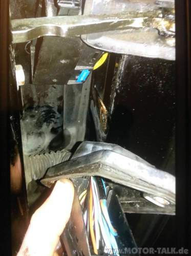

Dabei ist mir (zumindest an meinem) leider ein neues und zum Glück noch kleines Rostnest an der A-Säule aufgefallen.
Am unteren Teil des Steckers sammelte sich an der Dichtung das Wasser und Restfeuchte, als ich die beiden Schrauben (8er Nuss) raus hatte und den Stecker aus der A-Säule zog konnte ich den Rostansatz sehen (Bild 1). Denke lohnt sich für jeden dort mal nachzuschauen vorsorglich beidseitig.
Zurück aber zum eigentlichen Begehr:

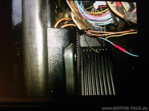

Einbau eines Schalters um die Heizung nur bei Bedarf und Jahreszeit zuzuschalten.
Ist im Grunde ganz einfach zu lösen, leider aber nur mit einem Nachteil.
Die Spiegelverstellung ist, sobald die Heizung "aus" ist ebenfalls außer Funktion!
Dies liegt schlicht und einfach an der fahrzeugeigenen Umsetzung/Verdrahtung von Heizung, Spiegelverstellung und Umschaltung von Spiegelsteuerung Fahrer/Beifahrer.
Seh ich aber als unproblematisch, zumindest ich fahre als einzigster mit meinem Auto und einmal eingestellt bleiben die Spiegel so....ansonsten ists ein Griff ...KLICK...und man kann wieder die Verstellung nutzen.
Im Fußraum müsst ihr fahrerseitig die schwarz/grüne Leitung suchen, welche zum Türkabelbaum geht. Durchtrennt sie, presst entsprechende Verbinder nebst Leitungsverlängerung auf die beiden entstandenen Enden und legt diese auf einen Schalter.
Fertig.
Anmerkung: Falls ihr den Türkabelbaum am Stecker auftrennen wollt, lasst die Zündung gleich aus bzw vergesst nicht sie - aus - zu machen wenn ihr die anhabt um zb Radio zu hören beim schrauben...sonst dürft ihr im Anschluss den Airbagfehler ausm Speicher löschen wie meiner einer. ;-)

Was ich viel erschreckender fand, war der Rost an der A-Säule unter der Dichtung der Türsteckerverbindung an der unteren Schraubenaufnahme.
Sah bei mir auf der Beifahrerseite noch schlimmer aus, als auf dem Bild fahrerseitig.
Mit den Jahren lässt die Wirkung der Dichtlippe nach, und dann sammelt sich dort wohl unbemerkt die Feuchtigkeit und die braune Pest fängt an.
Habs grob entrostet, Wandler und Farbe druff und abschließend noch was Fett auf die Stelle und die Dichtlippe..denke jetzt is erstmal Ruhe
