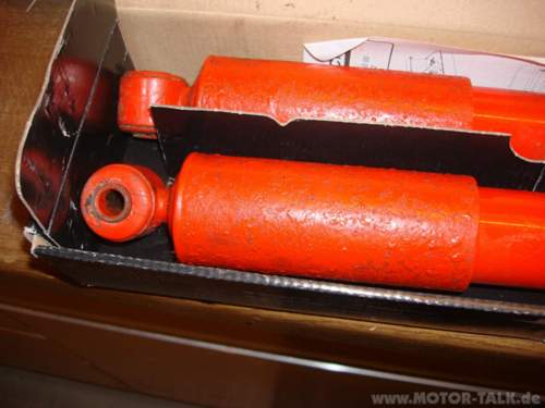

Wer hat Erfahrungen mit den roten Koni's hinten. Meine sind bestimmt schon 40 Jahre drin. Wie kann man die testen, ob sie nicht schon über die Lebensdauer sind.
Koni hat ja mal früher für lange Lebensdauer garantiert, aber da haben die bestimmt nicht an 40 Jahre gedacht:D
Runterdrücken hinten und dann schauen, ob es nachfedert, hab ich schon gemacht. Da federt noch nix. Aber wie ist es im Zugbereich?
Ausbauen und auseinanderziehen und schauen, ob sie gleich sind? Und den Zug messen? Gibt es da Richtwerte? Oder lieber doch gleich Neue rein?

Ich würde nach Ölverlust suchen.
Ansonsten haben sie ja nur eine Zugstufendämpfung, keine Druckstufendämpfung.
Du könntest sie vielleicht etwas nachstellen, einen Klick mehr.

Es gibt beim ADAC so einen LKW für Stoßdämpfertest, der ist öfters auf Rundreise. Da mal vorbei gucken?
Bei mir macht es der örtliche BMW Händler, die haben fast alle so einen Prüfstand. Die Jungs kennen mich recht gut, der Chef vom W2.5 mit seinem Käfer ;)
Um ein weicher werden der Dämpfer zu unterdrücken gibt es ja die möglichkeit sie härter zu drehen.Was sich aber nur auf die Zugstufe auswirkt.
Für die Koni Garantie müßtest du noch die Kaufrechnung haben sonst gibt es da wohl nichts mehr daruf und sie müssen auch einen Defekt haben.
Ich könnte mir aber vorstellen das du die Dämpfer einschicken kannst und die überarbeiten deine dann.Öffnen-prüfen- instandsetzen. Müßte ja eigentlich günstiger sein als neue zu kaufen.
Wiedermal eine Winteraktion,oder die vom Terence "ausleihen" wenn die von Tiffy unterwegs sind.
Testen kann der Tüv die ,oder Bosch ? Es gibt so Rüttelstände wo der Wagen drauf kommt und da werden dann Schwingungskurven aufgezeichnet und ausgewertet woran ein Urteil über den Zustand gemacht werden kann.

Koni gibt nur auf die Kolbenstange lebenslange Garantie.

Ich würde sie ausbauen, säubern und einfach mal bewegen. Wenn sie keine "Ruckler" drin haben, Öl verlieren oder sich wie eine Luftpumpe anfühlen, sind sie in Ordnung.
