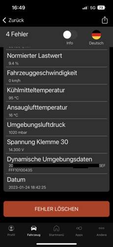

Ein aktuelles Auslesen des Fehlerspeichers brachte den Fehler „Leckluft im Ansaugsystem“ zutage.
Vermutlich damit zusammenhängend treten folgende Eigenheiten auf:
Nach einem Kaltstart und einer folgenden Fahrt mit Geschwindigkeiten von 50-70km/h spürt man sporadisch Vibrationen, die an eine Unwucht im Reifen erinnern.
Außerdem habe ich seitdem eine Verzögerung zwischen Drücken des Gaspedals und Beschleunigung.
Beim aktuellen Auslesen des Fehlerspeichers mittels OBDeleven wurde versehentlich der Fehler gelöscht, jedoch konnte ich vorher noch ein paar Screenshots (siehe Anhang) machen, die den Fehler zeigen. Das Fehlersymbol tauchte nach der Löschung und einer anschließenden Fahrt von 100km nicht erneut auf.
Ich werde nach Ostern einen Termin mit der Werkstatt ausmachen, wollte aber schon mal horchen, ob jemand dieses Problem kennt und ob die drei Probleme (Fehlermeldung an sich, die Vibrationen und die Verzögerung zwischen Drücken des Gaspedals und Beschleunigung) zusammenhängen?

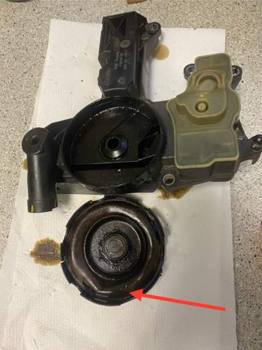

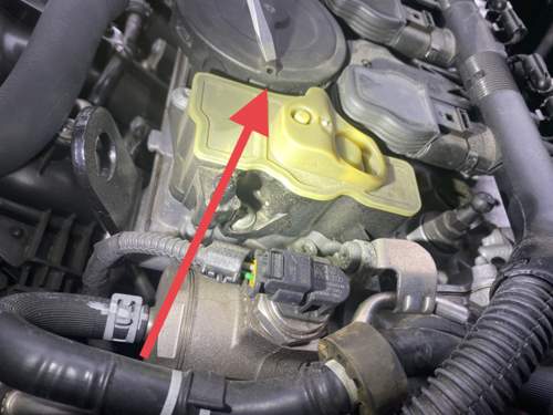

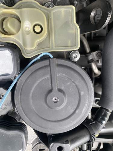

Hi Männer, hatte seit kurzem das Problem, dass mein Drehzahlbereich im Stand ständig zw. 900-1200U/min schwankte.
Fehlerauslesen brachte # Leckluft im Ansaugsystem #. Ich hab mal ein Foto gemacht von einem Deckel, wo solch kleines Loch drin ist. Über dieses kleines Loche wurde Luft angesaugt, wenn ich es aber mit dem Finger zugehalten habe lief der Wagen (Motor) ohne ruckeln. Ich hab dort in das kleine Loch erst einmal ein Stück Draht reingesteckt, seitdem läuft der Wagen total ruhig. Es ist zwar schön, dass der Fehler weg ist, aber warum zieht der Motor Luft durch das kleine Loch von dem Deckel. Komisch irgendwie. Vielleicht kann mir jemand den Grund nennen?
Grüße RC
Da wird eine Membrane hinter sein und die ist undicht geworden.
Das Loch in dem du den Draht gesteckt hast dient zur Belüftung der Membrane.
@Nick-Nickel schrieb am 13. Oktober 2023 um 23:40:24 Uhr:
Hi Nick, womit du Recht hattest.
Grüße RC
