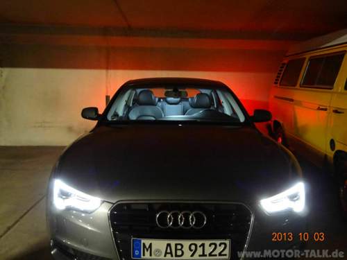

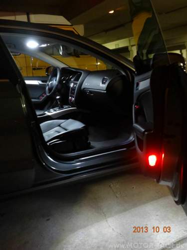

ich habe meinen Sportback komplett auf LED umgebaut,
incl. Handschuhfach, Kofferraum, Türen
beantworte gerne jede frage zu Montage und woher ich die LEDs habe :)
liebe grüße

heute sind meine LED´s gekommen und ich habe mir gleich mein "KLEINEN" vorgenommen und Lampen ausgetauscht.
Ich habe mich zuvor hier im Forum belesen und ich muss sagen, in einer halben Stunde war alles erledigt :-)
Sieht echt geil aus!
Seht einfach hier: http://www.motor-talk.de/.../...htung-fuer-den-a5-s5-t2186254.html?...
Vielen Dank nochmal Oli für Deine Beiträge!
Ich habe die Kennzeichenbeleuchtung, den Innenraum und im Kofferraum die vorhandenen Lampen gegen LED´s getauscht. Eigentlich ist alles auch innerhalb von 20 Minuten zu schaffen, doch ich habe mich wahrscheinlich bei den Soffitten im vorderen Innenbereich etwas blöd angestellt. Das hat dann Zeit gebraucht.
Nun werde ich noch die Lampen in den Türen, Spiegel und Handschuhfach, sowie die 3.Lampe im Kofferraum in Angriff nehmen.
Na dann noch schönen Abend :-)
Gruß Guido
PS: Am Mittwoch werden meine Auspuffblenden da sein. Hoffe ich doch ;-)
in der Deckenleuchte auch die Soffitten getauscht? Wie verhalten sich die LEDs beim Dimmen?
Themenstarteram 20. Juni 2011 um 21:02
Ja natürlich! Alles fein, macht was es soll! Wenn aus dann aus und kein glimmen wie bei manch andern, wenn sie eigentlich aus sein sollte :-) Ich habe bis auf die Soffitten alles mit Check genommen, wollte auf Nummer sicher gehen. Aber ich denke Innenraum, Kofferraum und Türen werden nicht überwacht.
