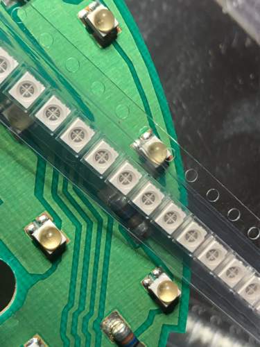

an beiden Blinkern (hinten) sind einige LEDs ausgefallen, Phaeton hat Gebrauchtwagengarantie aus 10/14
Fahr ich damit zum Händler oder zu jemanden der sich damit auskennt?
Heute habe ich mir mal die Mühe gemacht und das defekte Rücklicht ausgebaut und wie auf den hier bereits geposteten Bildern zerlegt. Dabei bin ich auch den Weg gegangen wie Stefan (@Hoellenqualen). Das heißt ich habe beim Gehäuse aufsägen um die Befestigungspunkte drum rum gesägt.
Leider konnte ich die Reparatur noch nicht abschließen, da letztendlich doch 2 LEDs wirklich defekt sind. Die gilt es nun nachzubestellen im Elektronikhandel. Nur gibt es wohl unterschiedliche Spannungsangaben bei den verfügbaren und ähnlich aussehenden Exemplaren. Daher die Frage: Weiß jemand ob die LEDs 1,95 oder 2,1 Volt haben?
Ich habe mal mit meinen bescheidenen Videoschnittkenntnissen und einem Shareware Programm ein Video zurecht gezimmert in der Hoffnung dass es vielleicht dem einen oder anderen Hilft.
Ich nenne es Teil 1. Fortsetzung folgt. Hier der Link Blinker Reparatur Teil 1.

Die Leuchte ist tatsächlich ein Einweg-Artikel, da kann man nichts reparieren oder tauschen!

ist wohl Krankheit und soll an kalten Lötstellen liegen meinte man bei VW zu mir :(
