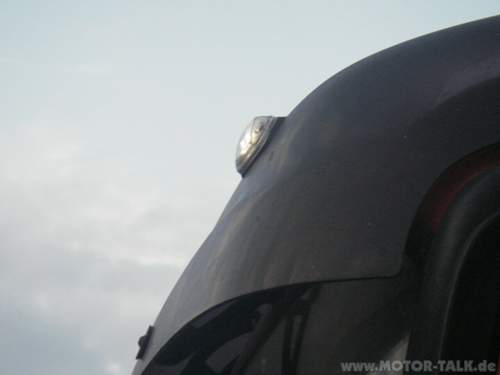

Wie versprochen hier die Bilder:
Gruß Volker
Ups...das oben war nur der Beipackzetten....
Hier kommen nun die Bilder🙂
Richtig😉
Betellt ihr über Winkler?
Gruß Volker
Ne, ich geh bei Mercedes an die Lagertheke. Hab auf die Art auch schon LED Kennzeichenbeleuchtung bestellt - auch aus dem Hella Katalog.
