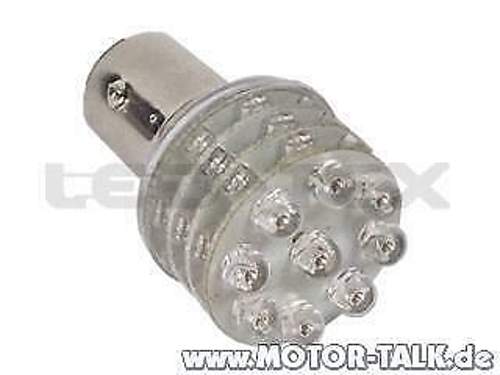

Moin,
habe mir gester zwei LED-Glühlampen gekauft und wollte diese für die Bremslichter oder Rückfahrscheinwerfer nutzen. Aber weder bei den Bremslichtern, noch bei den Rücklichtern leuchten die Lampen auf (habe beide geprüft - sind nicht defekt). Kann es sein das die Stromversorgung des alten Omi für diese Lampen nicht ausreicht ?
Die Lampen sind natürlich für 12V ausgelegt und haben die Bezeichnung "BA15S" der Fa. Eufab.
Nils

ich vermute, daß die Polarität nicht stimmt. LEDs leuchten, anders als Glühbirnen, nur, wenn Plus und Minus richtig rum angeschlossen sind.
Gruß, Erik.

eigentlich sollen die Lampen (laut Hersteller) einbaufertig sein, auch ein Adapter wird nicht benötigt. Der Sockel ist mit denen der normalen Glühlampen, von der Form und den Maßen her, identisch...
die Leuchten mit dem Sockel "BA15s" passen am Omi für das Bremslicht und das Rückfahrlicht, für das kombinierte Rücklicht-/Nebel ist der Sockel "BAZ15d", für den Blinker "BAU15s". Nur mal so... die Fusskontakte der Leuchte müssen mit denen der Originalglühlampe übereinstimmen, sonst wird´s nix.
Für das Rücklicht bekommt man keine LED Leuchten da Sonderbauform... für die Bremslichter habe ich selbst ebenfalls LED Leuchten eingebaut, allerdings muß man darauf achten das man Vorwiderstände Leistung ca 20W einsetzt damit das CheckControl Modul im BC keine Fehlermeldung abgibt

@ Strippe : Du hast natürlich vollkommen recht... sonst fällt die Spannung ja schon am Widerstand ab, und die "Funzel" bleibt dunkel... Mea Culpa :rolleyes: Dummer (Beschreibungs-)Fehler von meiner Seite ! :rolleyes::)
@ OmiV8 : Die LED´s sind ja auch nicht das Problem, sondern die Anzeige im MID "Bremslicht"... diese Meldung wird erzeugt weil das CC Modul die Glühlampenüberwachung mittels Strommessung vornimmt, da LED´s nunmal wesentlich Verbrauchsärmer sind (ca 0,8 - 1,2 W je nach Bauform) als die Standard-Glühlampen (21W), schließt das CC Modul aus der geringeren Leistungsaufnahme daraus folglich einen defekt des Leuchtmittels
Das kann man nur umgehen indem man die Leistungsaufnahme entsprechend auf Normalmaß anpasst, und das geht nur mit parallel zum Leuchti geschalteten Widerständen. Sparen am Verbrauch kann man also nichts, lediglich das leicht verkürzte Ansprechverhalten der Leuchte kann man als Vorteil nennen, und die Lebensdauer des Leuchtis.
