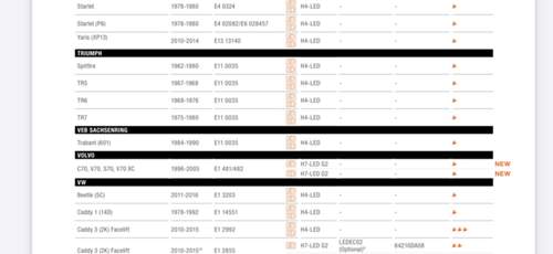

Gibt neue Infos. Da bin ich wirklich gespannt. Laut Skandix gibt es eine Freigabe. In der Kompatibilitätsliste von Osram ist (noch) nichts zu finden, hoffe das ändert sich die Tage. Falls ja, danke an Skandix für die Initiative.

Der interessante Punkt ist ja eigentlich, dass Skandix schreibt, dass sie in Kooperation mit Osram für 2er/7er/9er und eben auch S/V/C 70 eine Freigabe für jene erwähnte Kompatibilitätsliste erstellt haben. Bei Osram ist es noch nicht gelistet, aber das kann sich ja noch ändern.

Wenn bei Osram sogar der Trabant auf der Liste steht, warum sollte das für die P80 nicht gehen?
Ich denke,in der Tabelle sind sehr,sehr viele Fehler drin.
Ich nenne nur das Stichwort "Landrover Defender" von 1948.
Glaube kaum,das der mit H4 ausgestattet war.
