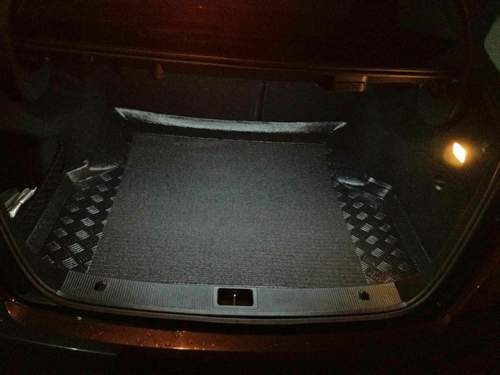

Hallo liebes Forum,
vielleicht stört es ja den ein oder anderen auch, dass die Beleuchtung im Kofferraum mehr schlecht als recht ist.
Ich habe mir deshalb mal Gedanken gemacht wie ich das auf einfachem Wege verbessern kann und habe eine gute und kostengünstige Lösung gefunden.

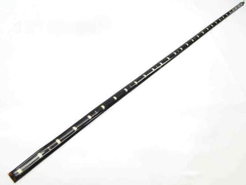

In einem großen Internetauktionshaus habe ich mir per Sofortkauf(9,50 € incl. Versand) einen LED-Strip gekauft.
Diese hat 30 LED´s, ist 60 cm lang und hatte ein 50 cm langes Anschlusskabel. Die Anschlussspannung beträgt natürlich 12 V. Die Breite beträgt ca. 8mm und die Dicke ca. 3mm.

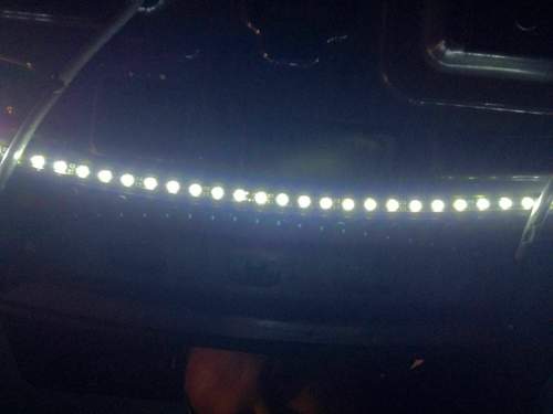

Auf der Rückseite der Leiste ist ein 3M Klebestreifen angebracht. Damit habe ich die Leiste an die Decke des Kofferraumes geklebt. Da ich die Leiste allerdings bei Minusgraden angebracht habe, hat diese Klebeleiste aber nicht gehalten. Ich musste mit ein paar Tropfen UHU Ultra Montage-Kleber aus dem Bauhaus nachhelfen(sollte Mann sowieso im Hause haben). Nun hält sie bombenfest.
Das Anschlusskabel habe ich mit ein paar Handgriffen hinter die rechte Kofferraumseitenverkleidung und damit zum werkseitigen Licht geführt und dort einfach mit 2 Stromdieben die geschalteten 12V abgegriffen. Es funktioniert einwandfrei. Der Kofferraum ist jetzt bei geöffnetem Deckel flutlichtartig gleichmäßig ausgeleuchtet und die LED-Leiste klebt gut geschützt unter der Decke. Die Bilder sind leider etwas dunkel, in Natura ist es nochmals heller.
Vielleicht hat ja jemand Lust, es mir gleichzutun.
Viele Grüße,
tomtomtom100
Foto-1
Foto-2
Foto-3

Schaut nicht schlecht aus.
Gibt das keine Fehlermeldungen, wenn da zusätzlich die LedLeiste dran hängt?
Gruß, Rudi
Gruß, Rudi
nein es gibt keine Fehlermeldung. Warum sollte Mercedes auch die Beleuchtung im Kofferraum per Steuergerät überwachen lassen. Wenn der Deckel hoch geht und es ist dunkel, dann ist die Leuchte hin.:D
