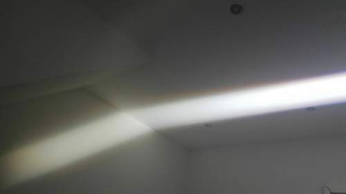

Ich habe den Scheinwerfer mal an mein Labornetzteil angeschlossen und ein Bild von dem Lichtbild gemacht welches an die Zimmerdecke geworfen wurde. Das diese E-Prüfzeichen im Falle einer Verkehrskontrolle oder auch bei einer Hauptuntersuchung ausreichen würden wurde mir mal gesagt. Bilder habe ich angehängt.

Lichtbild seitlich
Lichtbild mittig

Es scheint eine ordentliche Hell- Dunkel-Grenze zu geben, also strahlen die Dinger nicht wild nach oben oder in den Gegenverkehr.
Daß ein Nebelscheinwerfer jemals unfallursächlich (!) sein könnte, halte ich für ausgeschlossen.
Einbauen, einstellen, freuen.

Ich hab sie heute mal eingebaut. War in knapp 30 Minuten erledigt. Eingestellt habe ich sie von der Höhe erstmal so wie die alten Halogen Nebelscheinwerfer auch waren, hatte mir vorher mit den Halogenlampen an der Wand mit Krebband die Höhe markiert. Evtl. sind sie jetzt etwas zu tief. Werde damit mal in den nächsten Wochen zur Werkstatt fahren und sie dort einstellen lassen muss nur vorher das Tagfahrlicht selbst ausbauen sonst kommt man an die Einstellschraube nicht ran.
Hab mal ein paar Bilder davon angehängt. Blenden tun sie auch nicht hab mich mal mit einem anderen Auto versetzt davor gestellt da hat nix geblendet oder so von daher denk ich mal alles gut. Das einzige wohl ist wenn man ca. 0,5m vorm Nebelscheinwerfer seitlich steht dann schaut man so gerade am oberen Teil der Linse vorbei und kann etwas direkt auf die LED schauen da blendet es wirklich ein bisschen aber wenn man im Auto vorbei fährt tritt das gar nicht erst auf. Jedoch tun das meine Hauptscheinwerfer auch da man bei den direkt auf das Leuchtmittel so schauen kann weil bei mir keine Linse oder so davor ist.
