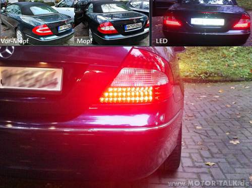

Moin !
Bauchschmerzen sind absolut unbegründet.
Ich habe auch neue Rückleuchten verbaut. Obige Einbauanleitung hat mir damals dabei sehr geholfen.
Vielen Dank ! Dies hatte ich schon mal bei einem anderen LED-Thread erwähnt.
Ich hatte bevor ich die LED-Leuchten eingesetzt habe zwischenzeitlich allerdings noch die normalen Mopf-Leuchten verbaut.
Hier musste ich den Schnitt ins Blech nicht vornehmen. Es reichte aus, das Blech lediglich mit einem Kunststoffhammer (wie auf dem Bild der Anleitung) nach hinten umzubördeln.<
Obwohl ich auch den Blecheinschnitt als völlig ungefährlich einschätze. Ein bisschen Lack auf die Schnittkante, dann rostet hier auch nichts. Und da die Stelle ja sowieso nicht sichtbar im Kofferraum und hinter der Rückleuchte ist, sieht man hier nichts von der "Behandlung".
Wichtig und notwendig ist das Abtrennen der Schraube (c). Diese ist eine einfache Blechschraube, die (wie es aussieht) einfach nutzlos im Blech vergessen wurde.
Diese abzutrennen ist etwas fummelig, weil recht wenig Platz da ist. Es reicht hier aber die Schraube halb anzusägen und dann (durch hin- und herwackeln) abzubrechen. Dann passt die Rückleuchte.
Gruß Jürgen
Im Anhang ein Bild mit den 3 Leuchten
Rueckleuchten1-3
