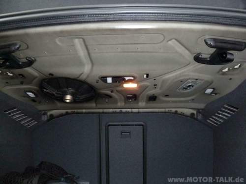

hat schon jemand die Kofferraumbeleuchtung im Kofferraum bei der Limo gegen LED´s getauscht und kann Angaben machen?
nach meiner Meinung ist die gesamte Unterseite der Fondablage absolut unwürdig....blankes Metall,offener Subwoofer,...

Dem Anschein nach fristet dort 5W Glühobst auf Glassockel sein schattiges Dasein ...
P1020128

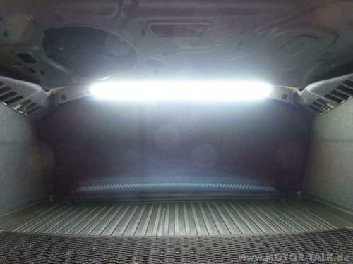

Die Beleuchtung des Kofferraums ist ab Werk äußerst dürftig. Vom 4F hatte ich noch eine LED Leiste über, die jetzt den 4G vernünftig erleuchtet.
hallo DVE,
welche LED-Leiste ist das und wo wird die bei der Limo angeschlossen? Danke im voraus.
Habe diese Leiste hier verwendet. Es gehen aber auch problemlos flexible LED Stripes aus der Bucht (SMD 5050 mit 60 LED/m). Angeschlossen direkt an der originalen Kofferraumbeleuchtung. Das Kabel habe ich mit einem Kupferdraht zwischen Blech und Hutablage gezogen.

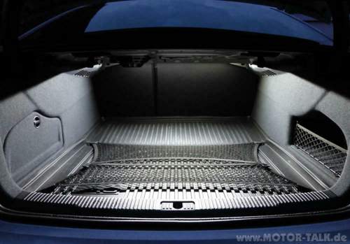

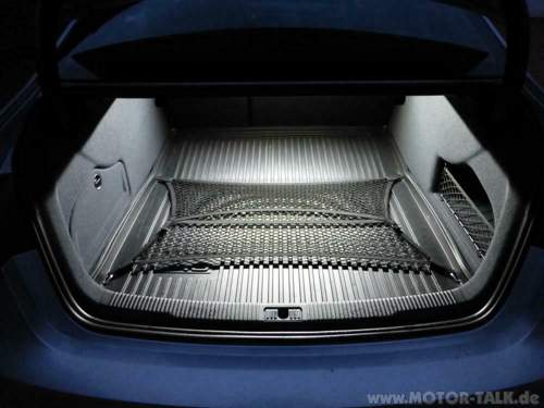

habe bei mir komplett auf LEDs umgebaut! Von hier habe ich sie bestellt: http://www.hypercolor.de/
http://www.motor-talk.de/.../...uchten-mit-leds-ersetzen-t4302279.html
Da kannst du Bilder sehen wie es ausschaut!

Bei der Erweiterung der Kofferraumbeleuchtung mit LED Streifen hat scheinbar die Boardelektronik kein Ärger gemacht, könnt ihr das bestätigen? Ich habe auch vor ca 1m LED im Kofferraum zu verlegen und diese an die Werksanschlussklemme der Beleuchtung zu verbinden. Vielen Dank vorab.
Keine Probleme, siehe zuvor.
am 30. Mai 2016 um 19:18
Dankeschön. Werde ich in den nächsten Tagen gleich mal angehen.
am 25. Juni 2016 um 10:17
Die 12Volt LED Leiste ist nun wie in den folgenden Abbildungen im Kofferraum des Fahrzeugs ( Limousine) integriert. Die LED Leiste (selbstklenbend und mit transparentem Schutzüberzug) geht ?ber die gesamte Fahrzeugbreite. Sie ist wie in der Abbildung geschützt und nicht vorstehend angebracht.Also beim Be- und Entladen eckt man nicht an. Die Position der LED Leiste leuchtet nun auch den unmittelbaren Ladebereich aus. Die standard Leuchte leuchtet den inneren Bereich des Kofferraums aus. Elektr. angeschlossen habe ich die LED Leiste an der standard Heckkofferraum Leuchte. Diese war bei mir eine klassische Hitze entwickelnde Birne. Nun gegen eine doppel LED mit bei weitem niedrigerer Hitzeentwicklung getauscht. Danke für die zahlreichen Tipps. Bilder als Anhang:
