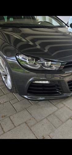

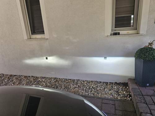

Hallo, ich habe die LED Scheinwerfer von purecardesign verbaut. Und ich kann sagen, das sie wirklich richtig gut sind und mit einer E Nummer versehen ist. Siehe Bild mal die Lichtausbeute, links original Halogen und rechts die LED Scheinwerfer. Ich hatte sie für 799,- gekauft und hab es überhaupt nicht bereut.

Moin, danke für die Rückmeldung. Das sieht auf den ersten Blick ja doch ganz brauchbar aus.
Wie sind die Leuchten denn in der Dunkelheit während der Fahrt ?
Bei Dunkelheit sind sie richtig hell und werfen auch keinen Schatten auf die Straße. Also ich kann sie wirklich sehr empfehlen ?? Sie kommen fast an das originale LED Licht von unseren Arteon Bj. 2022 ran.??
