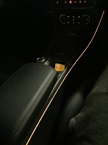

Weiss jemand von euch, wo es LED Streifen gibt, wie sie im Innenraum um die Mittelkonsole bei der C- & S-Klasse verbaut sind?
Würde gerne meinen Innenraum etwas aufwerten, jedoch nicht mit den gepunkteten LEDs.
Im Anhang ein Beispielbild von der S-Klasse.
Besten Dank & Gruss, LeBaron90
Für alle die interessiert sind, bin im April am CLA Treffen in Stuttgart (http://www.motor-talk.de/.../...stuttgart-fruehling-2016-t5557555.html). Die Mittelkonsolebeleuchtung kann ich auf Wunsch vor Ort einbauen inkl. Teile. Bitte einfach PN für interessierte an mich. ACHTUNG: Armaturenbeleuchtung mache ich nicht, ist zu aufwändig.
Dennoch hier die Anleitung, für alle die es selber machen möchten:
GetränkehalterLED von MB bestellen, Strom von vorhandener LED anzapfen, Lichtleiter über die LED befestigen (ich habe es mittels einem Schlauch gemacht) und dann einfach verlegen. Das wars.

Das dürfte so nicht funktionieren. Wenn Du Dir mal Bilder von Autos genau ansiehst, die solche Leuchtstreifen haben, wirst Du feststellen, dass es relativ große Spalten zwischen den Verkleidungsteilen gibt, die aber nicht so auffallen, weil sie nach unten zeigen. Da sitzt dann der Lichtleiter drin und strahlt nach unten weg. Was Du als Lichtstreifen siehst, ist das von oben beleuchtete Verkleidungsteil. Beim CLA schließen alle Verkleidungsteile bündig ab, sofern sie nicht gerade schief montiert wurden. Da wirst Du diesen Effekt nicht erreichen können.

Meine Idee wäre, den oberen Teil der Mittelkonsole zu bearbeiten bzw. aufzuschneiden und zwar da, wo der Spalt ist. So wäre der Spalt zwischen dem oberen un dem unteren Teil der Mittelkonsole statt wie jetzt, ca. 1-2mm, dann eben ca. 6-7mm.
Stichwort Leuchtschnur bzw. El-Schnur
Das habe ich mir auch überlegt, blöd ist nur, dass ich die LEDs nicht mit dem COMAND ansteuern kann. So müsste ich die LEDs die nachträglich eingebaut wurden, immer separat steuern.
Die Idee wäre, die Steuerung von einer vorhandenen LED anzapfen. Diese lässt sich nämlich durch das COMAND in 12 verschiedenen Farben wählen.

So, probiere es einmal mit Lichtwellenleitern. Nehme die LED, welche im Getränkehalter steckt um das Licht durch die Leiter zu verteilen. Müsste am Wochenende dann mehr wissen, bin aber sehr zuversichtlich.

Hatte auch schon die Idee und habe mir ein paar Gedanken dazu gemacht.
Das mit der Steuerung werde ich extern machen mit einer kleinen Fernbedienung.
EL-Schnur ist meiner Meinung nach nicht zu gebrauchen. Sichtbar strahlt der Teil der Schnur einiges heller als der restliche Teil.
Wird die EL-Schnur versteckt montiert hat sie zu wenig Leuchtkraft.
Die schmalsten RGB LED Streifen die ich gefunden habe sind 4mm breit.
Auf den Effekt der Lichtwellenleiter bin ich gespannt.
Wäre eine Top Lösung.
Meine Bedenken ist die Leuchtkraft.

Man nimmt einen Plexiglasstab mit einer Art Außengewinde. Die Windungen wirken als Prismen und geben das Licht gleichmäßig ab. Als BMW im E39 Facelift damals mit den Angel Eyes angefangen hat, haben das auch viele auf die Art nachgebaut. Man konnte die Stäbe auf Ebay kaufen.
Geheimtipp: Der Lichtwellenleiter von der C-Klasse wird eingebaut und es wird die LED vom Getränkehalter verwendet.
Somit funktioniert es mit dem LWL, und man muss auch keine externe Lösung suchen. So ist dann alles über das COMAND ansteuerbar. Dann nur noch sauber verbauen, dann sieht es nach einer Werkslösung aus.

Ambilights werden über das COMAND angesteuert, anbei das Resultat.
Richtig geil.... Hätte auch gern so was ??
Respekt gut gemacht m! Wo gekauft?
Danke, selber gebaut
1x RGB LED, einen Lichtleiter und das wars.
