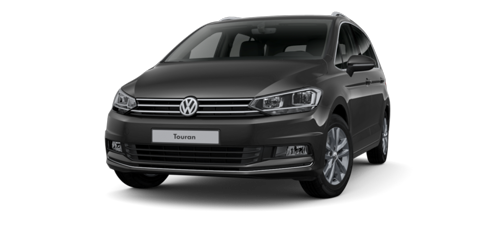

liege ich da richtig, dass man trotz Voll-LED-Scheinwerfer kein LED-Tagfahrlicht in der Highline Serienausstattung hat und dieses nur über das Paket "Active Lightning System" buchbar ist?
Liebe Grüße
Dennis

Sieh hierzu meinen Beitrag unter "LED identisch mit Passat B8"
http://www.motor-talk.de/.../...-dem-passat-b8-licht-t5285369.html?...
Soll heißen, dass die Normalen LED Scheinwerfer auch LED Tagfahrlicht haben, ich find es sehr gelungen.
Krass! Den Händler den ich heute gefragt habe, hat mir erzählt, dass es das Tagfahrtlicht nur im DLA in LED gibt. Was für nen Verkäufer. Oh man.
Also du kannst deinen Verkäufer ja mal Fragen was das beim Standard LED denn für Tagfahrlicht ist. Für mich sieht es eindeutig nach LED aus. Zusätzlich in dem Einbauraum können dies keine anderen Leuchtmittel sein.
... Vielleicht irritiert es ihn weil in der Preislisten bei den LED Scheinwerfern nicht explizit LED Tagfahrlicht steht und dein Händler nur die LED mit DLA hat oder diese aus welchen gründen auch immer verkaufen will.
... aber Autoverkäufer sind auch nur Menschen und machen Fehler oder wissen einfach nur vieles nicht.
Ich kann nur festhalten, dass es "augenscheinlich" sehr wohl unterschiedliche Varianten innerhalb der zwei LED-Varianten gibt.
Ich habe einfach mal den Konfigurator in zwei Tabs durchgespielt (einmal ohne das große Fahrerassistenzpaket Plus und einmal mit; das gleiche Ergebnis erhält man wenn die Gegenüberstellung mit Active Lighting System ja/nein erfolgt).
Dann auf die große Bildansicht gewechselt und zwischen den Tabs hin und her geklickt.
Man erkennt sofort unterschiedliche Leuchteinheiten, was darauf schließen lässt, dass die ALS-Variante eine andere Tagfahrlicht-Lösung beinhaltet.
Ob das nun aber ein Fehler im Konfigurator ist, kann ja jeder für sich selbst einschätzen ;-)
Tagfahrlich LED ohne DLA: Zwei Punkte wie bei dem Beitrag von Schwarzer_Raabe
Tagfahrlicht LED mit DLA: Linienelement und "U" um den Scheinwerfer, siehe Webspecial Touran
