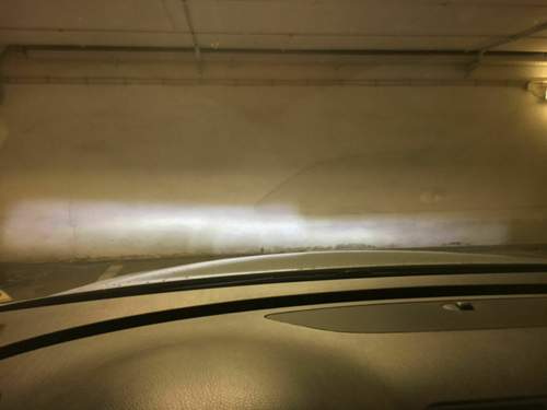

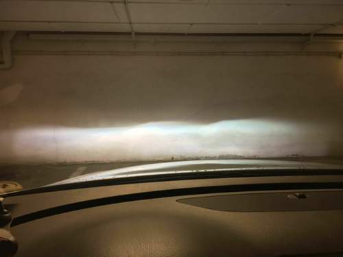

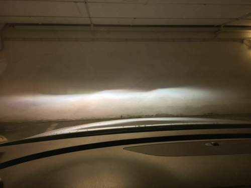

Servus,
ich habe meine Original-NSW gegen diese hier getauscht
http://www.hansen-styling-parts.de/.../?...
und die Lichtausbeute sowohl der NSW als auch des TFL ist hervorragend. Während man bei eingeschalteten Xenon kaum gesehen hat ob die NSW überhaupt an sind, sieht man das bei den LED NSW sehr deutlich. Und sie haben auch eine überraschende Ausleuchtung in der Breite und das obwohl sie sehr weit innenliegend, wie in einem Schacht, eingebaut sind.
Leider gab es Probleme mit der Elektrik, die NSW haben, wenn man sie wie vorgesehen eingebaut hat immer wieder geblitzt wie ein Stroboskop und das obwohl sie gar nicht eingeschaltet waren. Ein Relais in der Zuleitung der NSW hat das Problem beseitigt. Kann ich im großen und ganzen nur empfehlen!
Moin,
habt ihr die NSW/TFL's so angeschlossen wie in der Anleitung mit Widerständen und am geschalteten Plus bzw. am Standlicht-Plus, oder die Kontrolle der NSW rausprogrammiert (und Widerstände weggelassen) und am Steuergerät, so dass man die TFL-Funktion vernünftig Programmieren kann?
Ich vermute mal die Stroboskop-Geschichte kam durch den Prüfstrom vom Lampencheck (Anzeige defekter Leuchtmittel im Kombiinstrument).
Gruß, FH.
Also gemacht hat das eine Werkstatt (sowas wie Boschdienst) so wie es in der anleitung stand ohne rausprogrammieren mit Widerständen. Der Meister meinte auch, dass das wohl der Prüfstrom sei und hat das Relais eingebaut. Wollte das hier nur mal für andere hinterlegen, damit man daran denkt. Die Vertreiber der lampen konnten uns da nämlich nicht wirklich weiter helfen. Aber jetzt gehts und die Lichtausbeute ist super!

Bin nach wie vor sehr zu frieden, machen echt sper licht! Nur Fotos im dunkeln werden meist nicht gut...
