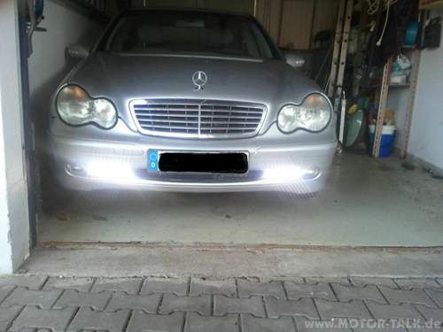

Moin,
Ich fahre einen Mercedes w203 bj.2003 und somit ein Vormopf. Da ich schon länger am überlegen war die scheiben der nebelscheinwerfer auf Klarglas umzustellen bin ich bei meiner Suche hierauf gestoßen:
http://m.ebay.de/itm?itemId=141187804472
Jetzt ist meine Frage, ob jemand sowas schon hat/hatte und ob das so einfach funktioniert, das ganze einzurichten.
LG

Hol dir lieber Led Cree Chip Hb4 Birnen+ wiederstände und setze diese in die nebellampen.
Kostet alles zusammen ca. 35€
Dann fahre ich allerdings ohne Zulassung
Aber es ist halt sehr schwer am w203 tfl zu ergänzen damit es gut aussieht. Allerdings sind diese Plastikgitter mit klarglas einzeln auch nicht viel günstiger, und ich habe es als alternative gesehen zusammen mit tfl.

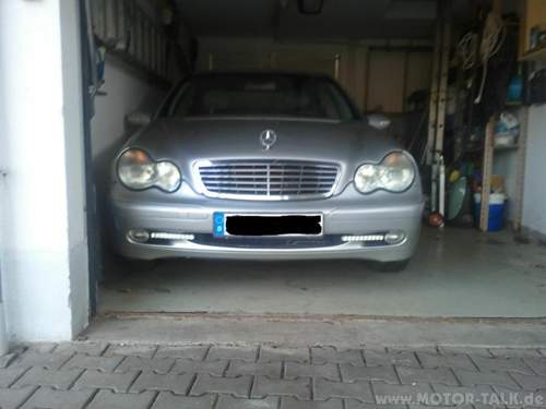

Dann lieber diese hier von Osram. Mit E Zulassung.
Einsetrbar als Nebler mit TFL funktion und sogar abbiegelicht. Zwar etwas teuer aber scheinen OK zu sein.
Das sieht dann schon besser aus als das was ich gefunden habe. Danke dafür. Serienmäßig besitze ich kein abbiegelicht, aber wäre es dann möglich es umfunktionieren?
LG
Hallo player254,
wenn Du Wert auf Zulassung legst (und beim TÜV keine Probleme bekommen willst), scheitert es evtl. an etwas ganz anderem:
Gemäß KFZ-Zulassungsordnung müssen die Unterkanten von Tagfahrlichtern mindestens 25 cm über der Fahrbahn liegen und von Positionslichtern (das sind sie, wenn die Dinger gedimmt sind) sogar mindestens 35 cm.
Habe dazu mal ein DEKRA-Dokument mit all diesen Angaben angehängt, vielleicht nützt es anderen im Forum ja auch was.
Walter

Ich will solche Led Tagfahrlichter nachrüsten weil ich die dinger von osram schon sehr schön finde. Zudem werde ich den Wagen nurnoch im Herbst bzw. Winter fahren, da ich mir dieses Jahr die aktuell E-klasse als Cabrio kaufen werde, und da Tagfahrlicht ja schon serienmäßig verbaut ist
Ich werde dann das ganze nochmal ausmessen und dann werden wir sehen ob das passt oder nicht.
