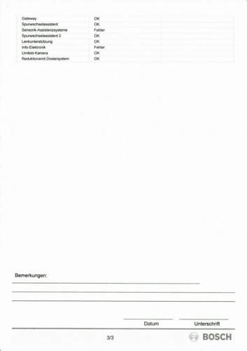

Vielleicht hat einer eine Idee was es sein könnte. Habe gerade mein Auto von der Werkstatt abgeholt. Zuhause ist mir aufgefallen wenn ich das Auto öffne gehen vorne die LED´s im Scheinwerfer nicht an. Bei Zündung an schon. Die Frontscheinwerfer wurden bei mir getauscht.
Davor wenn ich das Auto aufgeschlossen habe sind auch die Led´s angegangen. Muß irgendwas angelernt werden. Es wurde auch Fehlerspeicher ausgelesen und einige Fehler konnten durch die Werkstatt nicht gelöscht werden.
Fehlerspeicher
Fehlerspeicher1
Fehlerspeicher2

so heute bei Audi gewesen zwecks löschen des Fehlerspeichers. Alle Fehler wurden gelöscht. Allerdings das TFL beim öffnen des Wagens geht immer noch nicht an, bei Zündung an schon. Ich habe mir sagen lassen, dass evtl. die Codierung weg ist. Kann so was sein?
