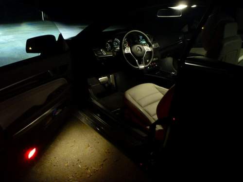

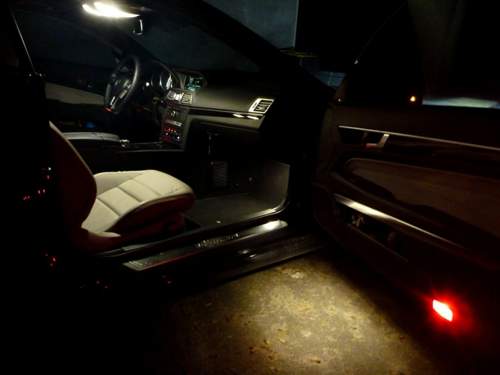

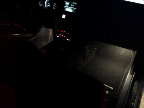

Hallo Zusammen!
Ich bin neue hier und wollte sofort mal eine Frage an euch richten.
Ich hab schon mal Fotos gemacht um euch sofort nen Beispiel zeigen zu können.
Ich würde gerne:
Die Fußraum Beleuchtung
Tür/Einstiegsleuchten
Und die Kofferraum Beleuchtung
In LED umbauen.
Hat das schon jemand gemacht?
Gibt es gute "Sets" dafür und wie lange / schwierig ist der Umbau der verschiedenen Leuchten.
Freue mich auf Antworten.

Diese Leuchten sind alle nur eingeclipst. Einfach rausnehmen und LED einsetzten.

Habe die Birnen vorne eingebaut in die Fußraum Beleuchtung und als ich das rechte angeschlossen habe (links normale Glühbirne) hat alles geklappt, wenn ich jetzt Aber das linke ausbaue und eine led einsetze blinken beide!! Woran liegt das???
Steuergerät denkt es wäre was defekt da zu wenig Strom fließt. Entweder andere Leds die bereit Lastwiderstände drauf haben auch ( Canbus Leds genannt ) oder selber ein kleinen Lastwiderstand dazu klemmen.
Pflichte dem bei! Habe gestern mein HyperColor- Set verbaut, und für die Fußraumbeleuchtung lagen explizit LEDs mit gesondertem Widerstand bei.
Und das, obwohl alle originalen Glühlampen in den Türen, im Kofferraum und auch im Fußraum, identisch und somit untereinander austauschbar sind!!
