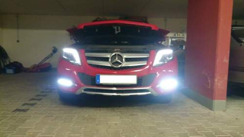

Das ist falsch.
Es ist möglich. Mit Vediamo. Habe ich diese Woche bei meinem GLK Mopf mit ILS gemacht.
Ich wollte aber zusätzlich die LED Tagfahrlichter (unten in der Front) weiterhin leuchten lassen. Jetzt auf 95% anstatt auf 80%. Sieht dann so aus wie im Bild.
Lange Rede kurzer Sinn: Das Positionslicht kann als TFL programmiert werden. Ist aber meiner Meinung nach ein wenig dunkler, als die Lichtstreifen unten in der Front. Sieht aber einfach gut aus und aus Sicherheitstechnischen Thematiken kann ich dabei nichts schlechtes feststellen.

Theoretisch ist alles möglich was du geschrieben hast. Praktisch ist aber die Augenbraue im ILS definitiv dunkler als das TFL. Ich würde sagen mind. 50% ist ja auch ein Positionslicht/Standlicht zum Begrenzen der Fahrzeugausmaße.
Das TFL kann von 0 bis 100 gedimmt werden. Beim PosLicht habe ich noch nix gefunden. Wobei auch dort eine Dimm-Funktion aktiv ist. Das könnte man einfach mal ausprobieren. Geht recht fix.
Ich finde aber, dass beides zusammen viel besser aussieht. Billiger.
Und da die TFL viel heller sind übernehmen die auch nach der StVO noch die Funktion der TFL.
Rücklicht kann man so oder so einstellen. Entweder an oder aus.
Weil das geht über die Funktion STL und nicht über POS.
