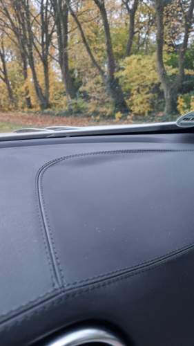

Seit ca. vier Wochen löst sich die Armaturenbrett-Lederabdeckung meines SL und schlägt unschöne Wellen. Bei Vorstellung beim Mercedes-Partner hieß es: "Haben Sie ihn zu lange in der Sonne stehen lassen?! Das wird teuer". Nun es aber so, dass ich ihn lediglich vor fünf Jahren einmal nach Südfrankreich und in die Sonne Korsikas mitgenommen habe: Nie trat ein derartiges Problem auf. Der Frühling und Sommer im hiesigen Norddeutschland fällt aktuell durchwachsen aus: Keine Hitzewelle/n. Woran kann es denn liegen? Hat jemand von Ihnen Erfahrungen hierzu? Für Rückmeldungen wäre ich Ihnen sehr dankbar.

Ein paar Fotos der Defekte wären interessant ...

Fahre zu einem Sattler und lasse das Leder auf dem Armaturenbrett neu verkleben.

Was das Armaturenbrett angeht: Fahre damit zu einem Sattler. Der kann es möglicherweise wieder glätten.
Es kann aber gut sein, dass die Nähte geöffnet werden müssen. Dann wird darunter neu verklebt und danach wieder vernäht. Je nach Bauteil lässt es sich auch abnehmen und damit leichter instandsetzen.

Klebstoffe werden auf Dauer weich und verlieren die Stoffe für die Härtung. Wenn ein Wagen immer wieder mal in der Sonne geparkt wird, passiert das schneller. Es bleibt dann nur ein klebriger Film übrig.

Für Norddeutschland ist das schon ungewöhnlich. Das Bezug (wirklich Leder?) ist mit einer dünnen Schaumstoffunterlage, beide zusammen sind mit dem Armaturenbrett verklebt. Bei grosser Htze schrumpft der bei der Verarbeitung gedehnte Bezug und zieht am Untergrund. Gerne löst sich dann der Schaumstoff vom Leder, besonders in heissen Ländern wie Teile der USA oder Japan. Es ist sehr schwierig bis aussichtslos, das erneut spurlos zu Befestigen (an dieser Stelle rächen sich die nicht eingestellten Bilder vom Schaden).
Was man da an "Pflege" draufschmiert ist eigentlich egal. Plastik lässt nichts durch und Leder ist lackiert, beides wirkt nur oberflächlich, da dringt nichts ein wie bei einer Rauhfasertapete.
Bei einem 8 Jahre alten Auto ist in der Kulanzabteilung vermutlich das Verständnis endlich.

Lieber Andreas, Sie haben recht: Die Kulanzabteilung sperrt sich, sie sieht das Armaturenbrett offenbar als "Verschleißteil" an. Für mich unverständlich, sehe das eher als verdeckten Mangel: Falscher Kleber, oder richtiger Kleber, jedoch unter falschen Bedingungen aufgebracht. Jedenfalls habe ich das Armaturenbrett nie mit inadäquaten Mitteln gepflegt, sondern nur, wie bereits dargestellt, - selten genug - mit einem Swiffer-Tuch. Nie habe ich etwa schwere Gegenstände darauf "gelagert", sondern nur einmal zur WM eine federleichte Deutschland-Fan-Kette darauf platziert, für ein paar Tage. Ich wüsste sehr gerne, ob andere SL-Fahrer ähnliche Erfahrungen gemacht haben? Wer weiß etwas hierzu?
