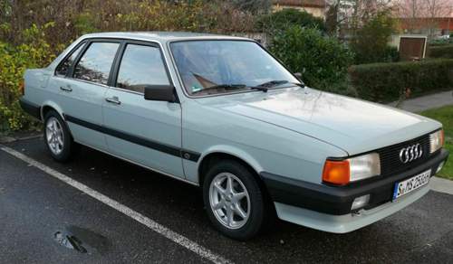

Audi 80 B2 1,8 90 PS Bj. 1986 Automatik. Laufleistung erst 70000 Nach dem Start läuft das Auto ganz normal. Sobald er aber richtig warm ist, geht das Standgas (leerlauf Drehzahl) nach oben.
Kalt so 900 U/min und dann warm auf 1200 U/min.

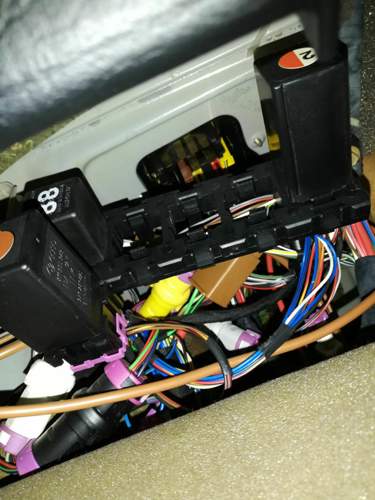

Also es gibt 3 Relais unter dem Lenkrad.
Welches könnte es sein?
Lg und vorab danke
keines der 3 Relais.

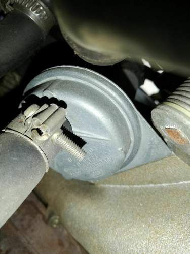

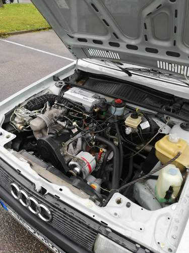

Fotografiere mal den Bereich der ansaugbrücke und die Verschlauchung detailierter, da sitzt das Teil irgendwo.
mfg

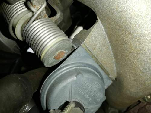

Hallo noch mal, hab schon geschaut. Da sitzt was, wirklich ganz versteckt, das müsste es sein.
Lg
Jop das isser.
Vorsichtig rausmachen und checken
Mfg
Bzw als schnelldiagnose den Motor warm (mit zu hoher drehzahl) laufen lassen.
Jetzt mit einer schlauchklemme den schlauch dicht zudrücken. Wenn die Drehzahl jetzt normal ist weißt du bescheid
Mfg
