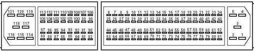

Ist die Leitung für das DFM-Signal vom Generator zum Motorsteuergerät Pin 121/28 i.O. ?
Am Generator braunes Kabel das neben dem blauen für die Ladekontrolle in der Nähe vom Anlasser über einen 2-fach Stecker weitergeführt wird - ab dort lila/grünes Kabel.

Ich habe nur den Pin 28 erwähnt (T121 ist der Name des 121-fach Steckers am MSTG) - Lage s. Bild

Pinout-121
