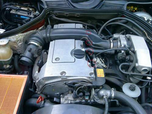

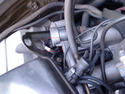

Ist das ein 200er oder 220er? Beim 200er kontrollierst du mal den Schlauch vom Steuergerät Rathaus Fahrerseite zum Ansaugkrümmer auf Dichtheit Gerne reißt das Gummi unten am Ansaugkrümmer
Hier die kostenlose Variante:
Ist dein Gaspedal im Leerlauf falsch eingestellt? Zieht man die Stellschraube zu fest an, fängt der Wagen auch das Sägen an...

Nach dem Wechsel des Motorkabelbaums (MKB) in 2013 war alles wieder in Butter und er läuft seitdem seidenweich.
Check doch mal den Kabelbaum an den Zündspulen und am HFM (entlang des Motors).

nein. erst am vorletzen wochenende kam mein sohn mit seinem 316 compact: schlechter leerlauf, ab und zu ausgehen an der kreuzung.
mit bremsenreiniger hatte ich in 2 min den porösen schlauch gefunden. beim ansprühen ging sofort kurz die drehzahl hoch.

Mir die Schläuche anzugucken ist natürlich keine schlechte Idee und schnell erledigt, "wo" soll ich diese denn genau überprüfen?

Das könnte ein Zeichen dafür sein, daß das Regenerierventil eine Macke hat und mal funktioniert, ein anderes Mal nicht.
Das ist das Ventil welches rechts neben dem Motor am Radhausblech angeschraubt ist wenn du bei offener Motorhaube vor dem Motor stehst. Eine Seite des Ventils hat die Aufschrift "Mot"
Wenn der Fehler wieder auftritt, ziehst du den Schlauch an der "Mot" seite vom Ventil ab, verschliesst ihn luftdicht zum Motor hin und startest den Motor. Wenn er dann dauerhaft normalen Leerlauf hat ist das Ventil hinüber.
