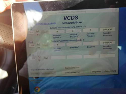

ich hatte einen Marderbiss in der Kurbelgehäuseentlüftung und habe es im ersten Anlauf nicht geschafft zu wechseln, da hatte ich den Schlauch der vermutlich gerade noch so dran war abgemacht danach ging der wagen im leerlauf die ganze zeit aus außer wenn ich gas gegeben hab. Heute habe ich es geschafft alles wieder zu tauschen und zusammenzubauen. Nun läuft er trotzdem noch etwas unrund im Leerlauf nicht so schlimm wie vorher und geht auch nicht mehr aus. Im Fehlerspeicher zeigt er Verbrennungsausstzer auf Zylinder 1 und 2. Woran kann es liegen denn vor dem ersten Reparaturversuch lief der Wagen ganz normal im Leerlauf also können ja nicht plötzlich die Zündkerzen/Zündspulen defekt sein oder? Könnt ihr mir bitte weiterhelfen :/

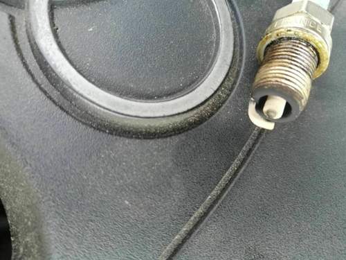

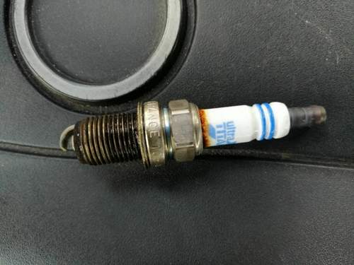

Im leerlauf hat er auf jedem Zylinder Aussetzer aber beim fahren fühlt es sich normal an. So sehen meine Kerzen aus. Meint ihr also doch das eventuell die Kerzen defekt sind?

Was Zeigt er den im MSG an abgelegten Fehlern.??? Kerze ist weiß, konnte zu mageres Gemisch sein. Er muss ja im
MSG einen Fehler haben. Die Messwertblöcke lass ich jetzt mal außen vor. Hinter dem angelegten Fehler steht ein Fehlercode. Wie ist der????

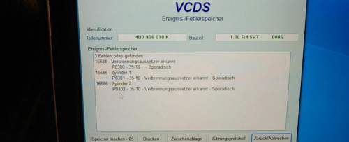

Da steht keine Fehlermeldung nachdem ich es gelöscht habe, vor dem löschen hatte er doch bei Zyl.1 und 2 Verbrennungsaussetzer :/ Ja genau deswegen dachte ich auch es können ja nicht von heute auf morgen alle Zündkerzen oder spulen defekt sein. Meinst du P0300 und P0302?
Dann ist es möglich das Deine Zündspulen eine Macke haben. Leuchtet die Motorkontroll Lampe ?
Ja,z.B P0300. Meist steht hinter dem Fehler noch ein Text. Wenn man die Spulen wechselt. Also auf einen anderen Zylinder steckt und der Fehler wandert mit. Dann Spulen tauschen. Was haben die Spulen denn runter mittlerweile.
Dann werde ich mal die Zündspulen tauschen und berichten ob der Fehler mitwandert. Nein die leuchtet nicht, das ist ja das komische. Ja scheint ein sporadischer Aussetzer zu sein. Ich weiß es nicht, ich habe das Auto vor 2 Monaten gekauft aber die sehen ziemlich neuwertig aus und sind sogar vom S4. Aber ich bin soeben gefahren nun fährt er ganz normal ohne unrund zu laufen ?! Wie kann das sein? Wenn er jetzt im Leerlauf normal läuft kann ich es so lassen oder?

Als Du die Kerzenrausgedreht hast. Stand in dem Schacht der Kerze zufällig Öl??? Oder besser gesagt bei den Zylindern wo Du die Aussetzer hast.?Das könntest Du mal prüfen. Und schau Dir mal die Kabel an die zu den Spulen gehen. Die laufen ja oben über dem Deckel. Ist da zufällig die Isolierung irgendwo gebrochen. ???? Das wäre auch eine Möglichkeit.
Wenn Du sagst er fährt normal. Spricht für ein fahren nichts dagegen. Aber Du solltest mal zwischendurch das Kerzenbild kontrollieren. Nicht das mal eine Kerze zu heiß wird. Das wäre dann nicht gut für den Motor. Ich würde mal nach den Kabeln der Zündspulen schauen. Die Isolierung bricht gerne mal weg. Und wenn dann der Funke dort irgendwo überspringt kann der Fehler auch daher kommen. Sollten es die Isolierungen sein. Dann gibt es dafür reparatursätze.

Ja genau es stand etwas öl am anfang vom Kerzenschacht... Okay vielen Dank, ich werde mal die Tage schauen und berichten. Das komische ist das er jetzt im leerlauf ganz normal läuft jedoch ist die Leerlaufdrehzahl dauerhaft bei 1000 statt auf 900 meinst du durch die Aussetzer hat er einfach die Leerlaufdrehzahl hochgedreht?

Also wenn Die Kerzen da schon im Ölstehen. Dann hast Du auch Aussetzer. Du solltest mal die Ventildeckel Dichtung erneuern. Kann sein weil dieKerzenschächte voller Öl standen das Deine Zündspulen gelitten haben. (Ist als wenn Du nen Eimer Wasser in den Fön schüttest. )Dichtung erneuern. Neue Kerzen und Spulen. Dann solltest Ruhe haben mit dem Kram.
