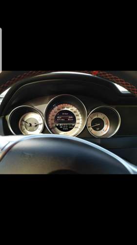

Leerlauf
Und bei minus graden
Themenstarteram 5. Dezember 2020 um 21:30
@Paschi123
Dein Leerlauf laut Bild ist aber bei 600 und paar zerquetschten, das sieht man auf dem Bild.

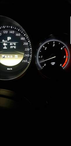

Themenstarteram 5. Dezember 2020 um 21:32
So sieht's bei ihm aus und auf dem Tester stehen 500-520¹/min.
