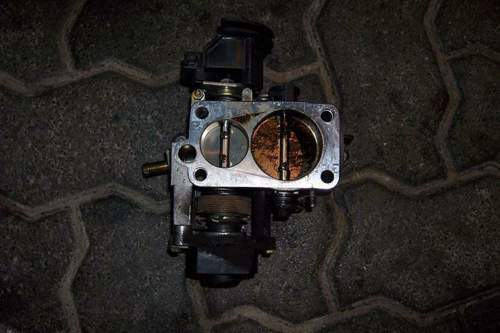

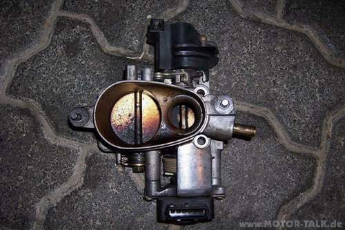

So war mal bei und hab versucht der sache auf den Grund zu gehen .. Hab nichts großartig gesäubert weil ich ohne es komplett auszubauen schlecht angekommen wäre ... Hab mal ein paar Fotos gemacht Drosselklappe, Schläuche ...
Also zum einen würd ich sagen die Drosselklappe ist ziemlich dreckig/verbrannt die sollte gereinigt werden richtig? Und zum zweiten hab ich mich gefragt was das für ein gelber Schmand ist der da in den Schläuchen hängt der ist sogut wie überall zu finden was die Schläuche da angeht ...
Würd das Dingens mit der Drosselklappe ausbauen, nur weiß ich nicht genau ob das so ohne weiters geht ... Würde alle schläuche abziehen und dann das Teil rausziehen und säubern ... So wie es jetz ist kann ich da kaum was machen und schwer ranzukommen ist auch .. Foto habe ich mithilfe eines Spiegels gemacht... Kann ich das einfach so ausbauen ohne dabei etwas zu verstellen ? Benzinschlauch ab Gaszug ab etc?
Auf dem einen Foto(Komplett) kann man auch so eine winzig dünne Dichtung sehen leich grünlich direkt unter den Braun/roten Kabeln die werd ich dann mit sicherheit wechseln müssen wenn ich das Teil ausbaue richtig? die macht mir jetz schon nen sehr kaputten/spröden eindruck.
genau die Dichtung auf alle Fälle neu.....meien Drosselklappe sah genau so aus....

Woher bekomm ich denn so eine dichtung ? Haben die bei ATU sowas? Bestellen würde ja wieder etwas dauern und ich wollt das am wochenende versuchen fertig zu machen...
Und das mit dem gelben Schmand in den Schläuchen ist normal ?
am 7. Mai 2010 um 12:38
was habt ihr eigentlich alle für versiffte Motorräume! Schrecklich! Die Dichtung hab ich auch mal getauscht, die kost 2 euro bei Audi (oder weniger). Den Schmand würde ich aus dem Schlauch raus holen oder einen neuen Schlauch kaufen. Viel Erfolg!

So bin mal bei gewesen und hab das Drosselklappenteil ausgebaut und gereinigt ... Leider wie so immer wär es ja zu schön gewesen um wahr zu sein das es so einfach wäre :(
Also Drosselklappe war es nicht .. mit dem Fehlerlesegerät hab ich auch nix gefunden bzw er hat mir nix angeziegt oder ich hab das Ding falsch benutz ..
