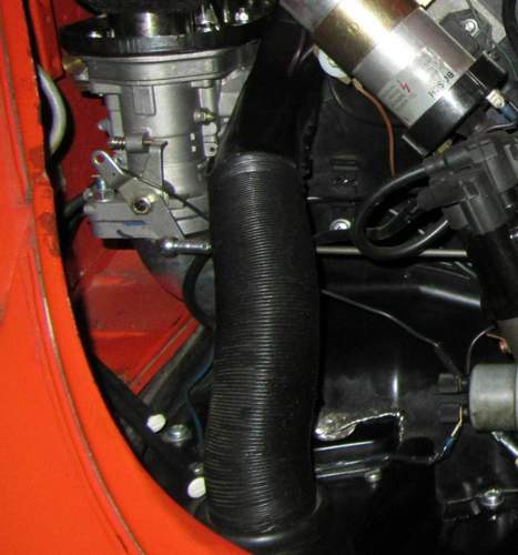

ich habe neue 40er Weber verbaut und alles ist gut.
Aber ich krieg die Leerlaufdrehzahl nicht auf 900 1/min. Sie liegt bei ca. 1200 1/min und die Drosselklappen sind zu!
Verbaut ist eine 125er Hauptdüse, F11 Mischrohr und oben eine 145er zur Anfettung im oberen Drehzahlbereich. Die Leerlaufdüse beträgt 55.
Der Motor hat 1629ccm Hubraum, die Verdichtung ist erhöht - 1mm, es ist eine Engle-Welle in 296 verbaut und es sind bearbeitete Serienzylinderköpfe verbaut.
Mich interessiert nur ob ich eine kleinere oder größere Leerlaufdüse einbauen muß, damit die Leerlaufdrehzahl geringer wird.
Gruss.

Hat mit der richtigen Leerlaufdüse nix zu tun, ich vermute entweder die Drosselklappen dichten nicht, du hast eine Bohrung in der Drosselklappe oder die seitliche Bypassschraube für die hinteren Zylinder ist geöffnet (muss immer zu sein).
Wenn die Drosselklappen wirklich zu und dicht sind muss der Motor aus gehen!
Ansonsten: Der Leerlauf bei den Webern wird mit dem richtigen Verhältniss aus Drosselklappenspalt und CO Regulierschraube eingestellt

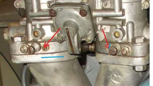

Wenn ich meine Anschlagschrauben raus drehe so das sie nicht mehr am Wellenhebel anliegen läuft er auch nicht mehr im LL. Erst fällt die Drehzahl in den Keller und dann rumpelt er sich aus .
Die Bypassschrauben Umluft sind zu allerest mal ganz geschlossen.Erst wenn der Mot einen LL hat der im Bereich von 900-1000 liegt hängt man da die Synchronuhren an beide Anschlüsse eines Gasers.Dann sieht man ja wo der größere Unterdruck vorhanden ist.
Klappen sind beide Parallel und beide URS ( Umluftgulierschrauben) geschlossen zu diesem Zeitpunkt.
Es muß aber auch hier ein identischer Unterdruck vorhanden sein. Ist er das nicht öffnet man eine der beiden Umluftregulierschrauben bis gleichstand herrscht im Unterdruck.
Man öffnet die Schraube wo der Unterdruck höher ist.
Damit umgeht man an der dichteren DK nun die Spaltmaße und gibt Zusatzluft. Umluft !
Und nun herrscht in beiden Gasern eines Gehäuses der selbe Unterdruck.
Das gleiche dann am anderen Gaser der ja auch noch beide URS geschlossen hat.
Ist das erledigt dann vom linken und rechten Gaser ,ich verwende da immer die hinteren 2 für,also 2 und 4 ,zueinander gleich stellen.
Dabei sind natürlich dann die Unterdruckabgriffe an 1 und 3 geschlossen.
Man kann aber nicht pauschal sagen welche der 4 URS nun auf und welche zu ist.Das ergibt die Messung. Letztendlich ist an einem Gasergehäuse immer eine etwas auf und die andere voll geschlossen. Welche wie steht ergibt sich.

Das Problem ist, dass die Bypassöffnung ja nur Luft dazu gibt - der Drosselklappenspalt aber ein Luft Benzingemisch!
Ist jetzt innerhalb des Dollelvergasers ein Bypasskanal geöffnet, der andere nicht, hat man zwar möglicherweise einen stabilen Leerlauf, ABER im Ubergansbereich wird es hier abmagern.
Diese Bypasskanäle sind meiner Meinung nach nur eine Krücke um einen ausgelutschten Vergaser irgendwie wieder Syncron zu kriegen.
Aber nicht das erste mittel zur Wahl bei der Einstellung.
In meinem Beipackzettel der Weber stand sogar groß mit auswürfezeichen und Pfeil auf die Schrauben s. Bild
Bei den neuen ist dasklar.Die sind schon voreingestellt.
"always ceep closed DO NOT TOUCH"
Das bedeutet nicht das das die Einstellschrauben geschlossen sind und so bleiben sollen ,sondern das du diese Schraube mit Sicherungsmutter nicht lösen sollst. Das genau diese Kombi aus Sicherung und Einstellschraube geschlossen bleiben soll.Wobei geschlossen eher mit "Nicht öffnen / lösen " zu übersetzen wäre.Denn wenn man das tut verstellt man die Menge in der Umgehung.
Ein Kanal im Gaser hat immer einen anderen Unterdruck als der andere.Das 100% identisch zu haben bei beiden geschlossenen Bypässen wäre ein Glückstreffer.
Die Nebenluft durch den Bypass zieht die andere Klappe am Rand vorbei.Logisch.Das passiert aber nicht nur im Bereich der Bohrungen sondern auch an anderer Stelle am Umfang.
Aber das Gemisch ändert sich ja nicht. Durch den Ausgleich schaffen wir eine identischen Unterdruck unter der DK. Der ist wichtig. Der ist nach dem einstellen bei beiden Seiten gleich und somit saugt man auch gleichviel Kraftstoff aus den Bohrungen.
Das die Bohrungen mehr abgeben können wissen wir .
Da geht beim öffnen und im Übergang mehr durch als im LL.
Nun aber mit gleichem Unterdruck saugt es auch die gleiche Menge Kraftstoff an für den LL.

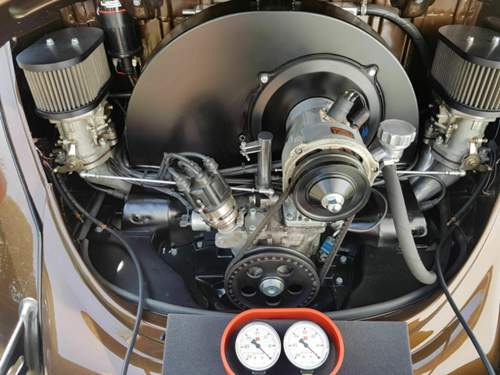

Ich möchte doch nur wissen, wie die Leerlaufdüse zu ändern ist, wenn bei geschlossenen Drosselklappen die Leerlaufdrehzahl erhöht ist.
Also nochmal.
-Wenn die DK zu ist geht der Motor aus.
-Die LLD verändert das Gemisch im LL und Übergang,aber nicht die Drehzahl.
-Wenn deine Drehzahl zu hoch ist müssen die DK weiter zu.
-Ist die Einstellschraube am Drosselklappenhebel schon weg vom Hebel-dann ist höchstwahrscheinlich was an den Vergasern faul. Denn mit diesen Schrauben stellt man die Drehzahl ein.
-Fehlerquelle könnte auch noch ein undichtes Saugrohr sein. Denn wenn die DK zu ist,das Gemisch aus dem LL-System aber fett genug ist wird inkl Nebenluft daraus etwas mit dem er seine Drehzahl hoch halten kann.Dann ist der Fehler aber nicht an den Gasern zu suchen,sondern am Saugbereich. Nebenluft muß dann weg.
Anders kann mt geschlossenen DK die LLD nicht zu hoch sein,ausser die Klappen schließen nicht richtig.Sie könnten im Gehäuse klemmen .
-Gasgestänge kann es nicht sein,das hängt man beim LL einstellen ja an den Gasern aus.
Oder machst du das nicht und es ist zu straff eingestellt ? Gestänge? Seilzug ?
