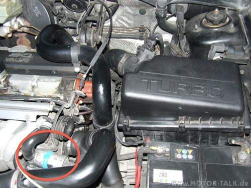

Guck mal bei Deinem nach dem Aufkleber mit der Nummer.

Guck mal auf dem Bild.
Rot eingekreist

wegen der nr. ich war jetzt am auto, da war noch ne abdeckung drüber, musste erstmal nen schraubenzieher finden mit dem ich das aufkriege, hab kein sternding dafür. aber die nr ist: 0280140542
